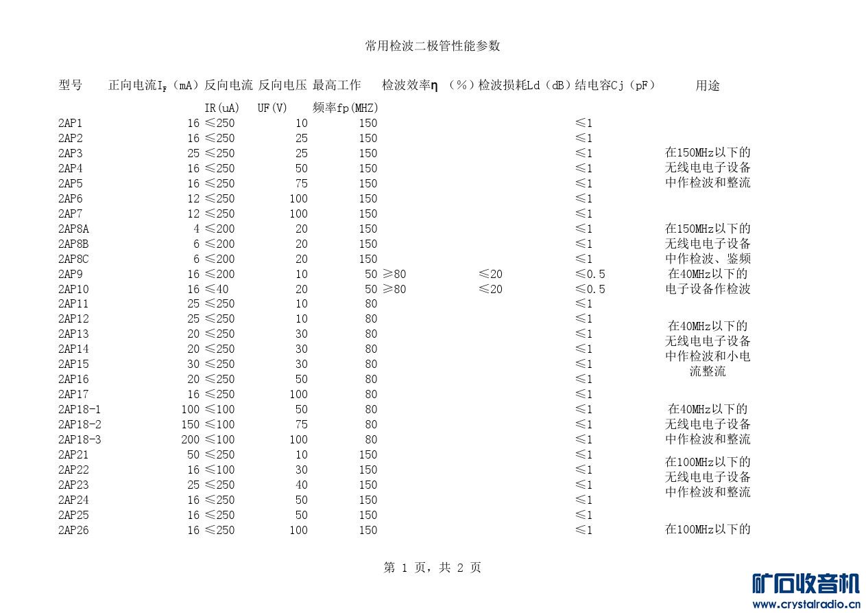

发表于 2018-11-1 13:48:46 | 显示全部楼层 |阅读模式
看资料参数,很高,很多的二极管也才65%的检波效率,特别买了几只2AP10 看参数反向电流很低,不知道实际使用怎么样?

发表于 2018-11-1 16:09:58 | 显示全部楼层
老电子器件,当年工艺条件远不如现在新的半导体工艺,PN结的特性没那么可靠的。不怀旧的话,用2AP9还不如用1N60

发表于 2018-11-1 15:49:35 | 显示全部楼层
检波效率的高低,是要看矿机电路中的阻抗匹配情况,而不是就某一型号而论定的。
 楼主| 发表于 2018-11-1 17:19:05 | 显示全部楼层
[quote][url=forum.php?mod=redirect
用过的,我是用在电子管高放后来复检波,就2AP9声音最大
发表于 2018-11-1 18:33:48 | 显示全部楼层
我认为二极管检波在谐振电路和非谐振电路中结电容的效果不一样
谐振电路中二极管结电容可参与谐振,重要的是RD
而非谐振检波电路中二极管结电容是属于交流等效电阻和阻抗
发表于 2018-11-1 18:35:54 | 显示全部楼层
BAT85的结电容比较大,谐振电路中检波还可以,但在非谐振电路中不一定好

 楼主| 发表于 2018-11-2 09:08:45 | 显示全部楼层
陪你玩儿时尚 发表于 2018-11-2 08:32
检波元件型号很多,都很便宜,更换也容易。别人说的只能做为参考,建议楼主多备几种做为替换,亲自试一试, ...
我已经测试了很多了,2AP9 1N60 1N60P 1N34A BAT85 1SS106 1SS198等等,目前发现只有点接触式的在电子管高放后倍压检波中效果最好,检波输出电压最高。其中尤其是2AP9,效果不错。2AP9虽然性能上差进口管很多,但是也许结电容小、导通电压低,小信号检波还是有不错的运用的
