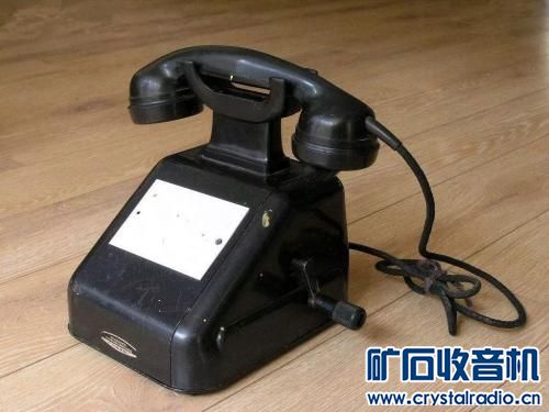

地下室,可以搞个小功率长波收发机试试。
发表于 2018-11-1 17:38:31 | 显示全部楼层
用一对磁石电话,拉一根导线或者铁丝都行。
