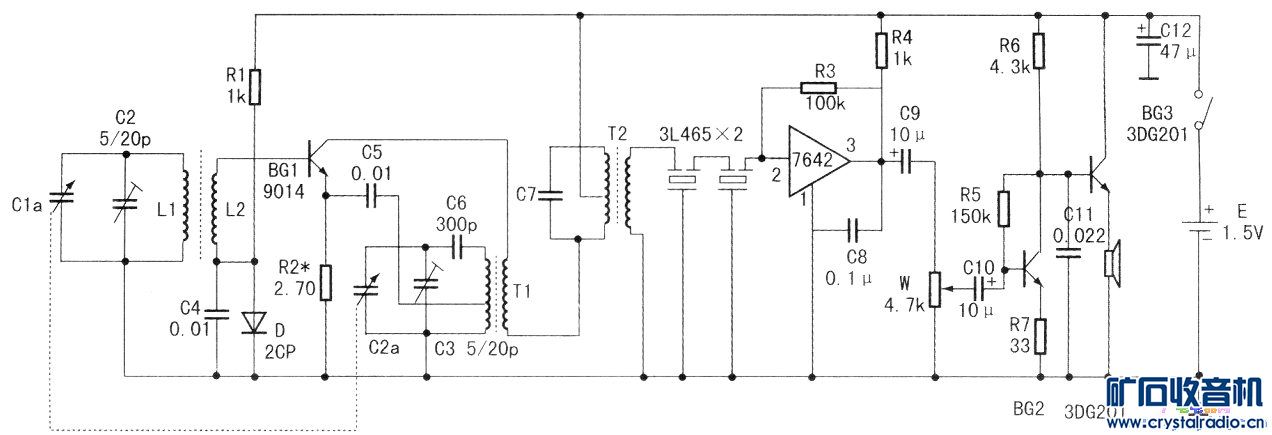

有人做过这个电路吗?
没有陶瓷滤波器 用RC 滤波可否?

发表于 2018-10-31 18:49:31 | 显示全部楼层
和北极兵大哥那个超级TA7642电路相比选择性应该好点,但音质比不了北极兵大哥那款,那2个3L465把好声滤掉了。
发表于 2018-10-31 19:04:18 | 显示全部楼层
陶瓷滤波器一只足矣,或者去掉陶瓷滤波器加一两级中周,图中电路是不能直接去掉陶瓷滤波器的,不然泄漏的本振使7642提前动作,整机灵敏度很低
加中周也比较简单,后级中周倒过来用,T2次级通过220-560p电容接后级中周的“次级”(原来接基极的绕组),“初级”(原来接集电极的绕组)接7642,可参考直放机接磁棒线圈的电路

发表于 2018-10-31 19:05:47 来自手机 | 显示全部楼层
只需一只第一中周加上一粒SFU 465B即可。

陶瓷滤波器一只足矣,或者去掉陶瓷滤波器加一两级中周,图中电路是不能直接去掉陶瓷滤波器的,不然泄漏的本 ...
请老师画一下中周替代陶瓷滤波的图 谢谢
