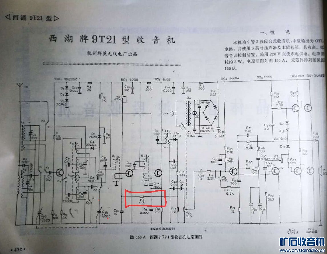

这个电阻是AGC吗?我把这个电阻断开之后收音机声音大了很多。请教一下原因。(个人理论基础太差)
发表于 2018-10-31 16:34:23 | 显示全部楼层
是AGC电路。
信号越强,检波输出电压越低,此电阻的分流作用越强,就是减少了一中放的偏置电流,使一中放增益降低。
发表于 2018-10-31 16:35:45 | 显示全部楼层
可能是你的W1接触不好了。
发表于 2018-10-31 16:49:14 来自手机 | 显示全部楼层
您把这个既是AGC电阻,也是下偏置电阻拆了,一中放管电流肯定增大,自然动静增大了。请问功放未级电压多少,图中未标,谢谢

 楼主| 发表于 2018-10-31 16:56:53 | 显示全部楼层
szp 发表于 2018-10-31 16:35
可能是你的W1接触不好了。
是滴!神探!滴了一滴W40正常了。
