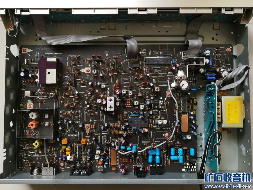

先锋的这个F-777收音头在脚盆收音中,也算是高级别的机种了!
FM采用四连高频头,实际接收效果不错。AM是立体声的(可惜,只有鬼子自己才有AM立体声广播)。
中放使用了多片7060和陶瓷滤波器,鉴频和信号显示用了两片PA5008,解码器用的是PA5007,都是先锋自家的芯片,网上找不到资料!最为奇特的设计是,一般FM立体声解码后使用LC电感滤波或陶瓷滤波,先锋却采用了类似于CD中的GIC滤波电路。
至于功能方面:
A,B两组天线互换输入,中频宽窄带选择,多种中频模式,场强显示......但凡是高级机有的,777基本都有,而且,几乎所有的功能都可以随电台存储起来。举个例子:88.8MHz,你可以存储为A组天线,宽带模式,立体声......而99.9MHz,想存储为B组天线,窄带,单声道......都可以,换台的时候,这些自动就切换过来了!
收音头,除了功能,就是效果,无外乎就是接收和音质。
由于是日频改频的,接收效果相对原始状态稍有下降,但仍可以媲美大部分国频机!
音质方面,不像一般先锋机的风格,而是有几分欧洲机器的影子,中频密度感好!声音耐听!信噪比就更比用说了,非常高!只要信号好,完全感觉不到底噪的影响。

小日本的板为什么这么喜欢用跳线,感觉pcb设计很马虎

跳线相当于双面板,缩小板子面积啊
 楼主| 发表于 2018-10-31 17:45:25 | 显示全部楼层
这应该是单面向双面PCB过渡时期的产物

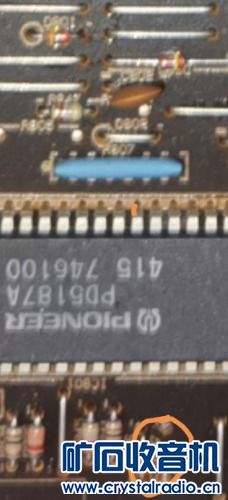

CPU怎么跳线国频?

改国频相对简单。
发表于 2023-7-1 20:52:27 | 显示全部楼层
CPU容易改?口气不小不明觉厉
发表于 2023-7-2 00:33:55 来自手机 | 显示全部楼层
我经常改777,相比其它机,这机易改。圈中原来有两个二极管,去掉一个就国频显示,当然还要改本振和统调一下高放,才可以正常收台。
