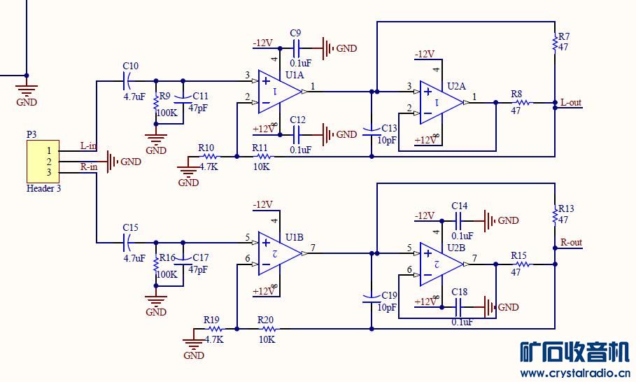

闲的没事做了个耳放    为什么输出对地直流电压  一端2.2V另一端1.6V,运放用的OPA2604,,,,,我换成4558运放 ,输出端对地电压0.8V  两端一样,供电电压是+ - 9V 图纸在下面 ,麻烦各位师傅看看什么问题
发表于 2018-10-30 17:48:38 | 显示全部楼层
量一下R9、R16参数是否一样

量一下R9、R16参数是否一样
阻值没问题
 楼主| 发表于 2018-10-31 08:05:14 | 显示全部楼层
不好意思  各位师傅  图中的R10 R19我装错了   我撞了个47欧的电阻
