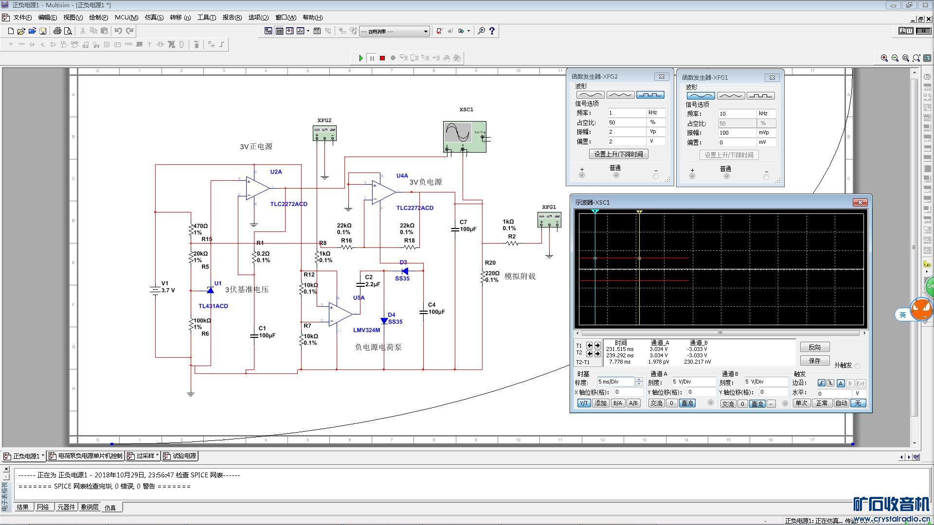

先做一个18650电池做的,高精密稳压正负3v电源,20mA电流,,纹波小于5uv。由单片机发出1k--3k方波控制。使用轨至轨高速运放做稳压,TL431做基准,超级稳定。超低的压降,电池3.2V以上就能正常工作,关键要用轨至轨运放,如果对纹波要求不高3个运放都可以用LMV324(最便宜的轨至轨运放不到1元)。就算用LMV324效果也比7805,1117好很多。

 楼主| 发表于 2018-10-30 10:13:51 | 显示全部楼层
如果想要正负5V,要使用两节18650电池,R5电阻20K改为100K就好。

 楼主| 发表于 2018-10-30 13:42:01 | 显示全部楼层
有仿真文件,可以自己仿真。仿真文件已经加入了虚拟负载和干扰源(最右边电阻和函数发生器1)。真实电路没有做过。
 楼主| 发表于 2018-10-30 13:49:05 | 显示全部楼层
仿真软件还是可信的,纹波大小主要与运放与滤波电容有关,高速运放(大于5MHz)纹波会很小,如果害怕震荡可以在运放输出与滤波电容之间串联一个0.1-0.3欧的电阻。

 楼主| 发表于 2018-10-31 15:53:16 | 显示全部楼层
要想低压差稳压,轨至轨运放是必须的,18650锂电池3.7V,普通运放、三极管不可能稳压到3v的,我设计这个电路加大R5电阻也可以做到正负3.3V,但是这样的话锂电池低于3.5V就要充电了。

 楼主| 发表于 2018-11-1 11:04:55 | 显示全部楼层
本电路主要是作为精密仪表中模拟电源使用的,电流20mA足够了,数字电源要用别的电源,扩流也是可以的,正电源要用P沟道MOS管(3401),负电源要用N沟道MOS管(3400),不能用三极管。电流大了精度会降低,但是纹波仍然是微伏级别的,比7805,1117之类的精度高。
 楼主| 发表于 2018-11-1 12:00:17 | 显示全部楼层
正负3.3V电源,+3.3V已经扩电流到1A,-3.3V电流为20mA,没有扩流。我这个电源是用单片机控制的,也可以用555产生1-3kHz方波来驱动电荷泵。

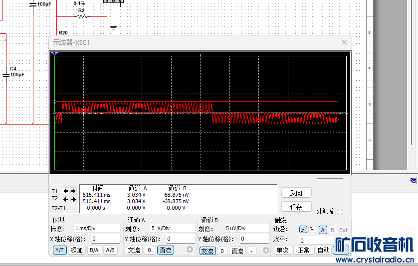

发表于 2023-3-24 15:14:59 | 显示全部楼层
模拟图 10uv
模拟图
模拟图
