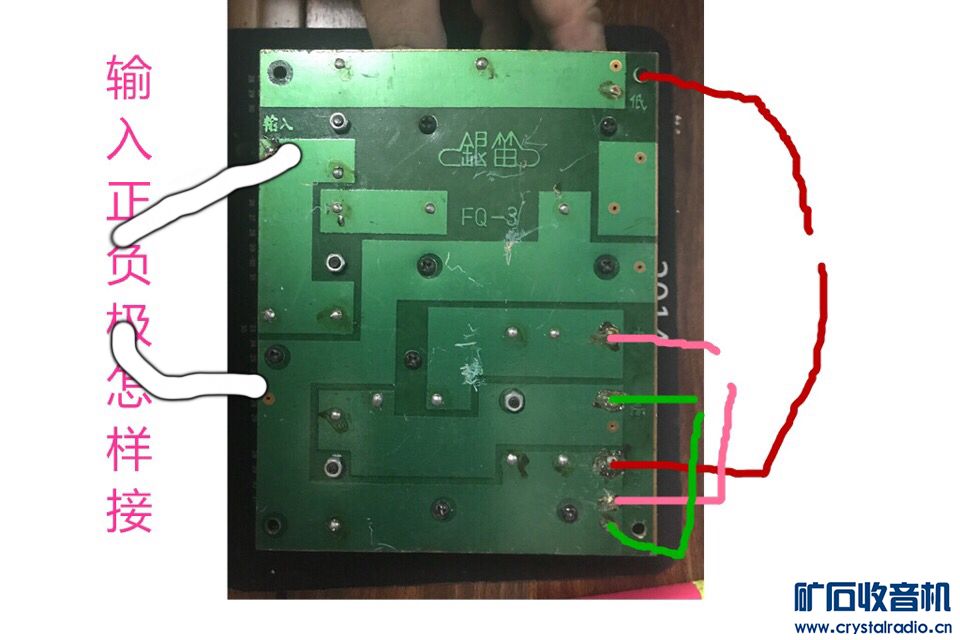

发表于 2018-10-30 01:33:14 | 显示全部楼层 |阅读模式
输出端我画的图上标识的应该对吗?现在就是搞不懂输入端怎样接线 输入端的正负极焊接在哪里?求各位师傅们帮看看 祝师傅们健康平安 万分感谢

发表于 2018-10-30 08:25:49 | 显示全部楼层
 楼主| 发表于 2018-10-30 08:59:58 | 显示全部楼层
巴比特罗尼 发表于 2018-10-30 08:25
这种分配器一般高低音同相位接,中音反相接
朋友  我是说的输入端正负极接在哪里
发表于 2018-10-30 09:17:27 | 显示全部楼层
 楼主| 发表于 2018-10-30 09:39:10 | 显示全部楼层
巴比特罗尼 发表于 2018-10-30 09:17
输入两个字下端为正,与最下面公共端相连通的为负,很明显的呀?
发表于 2018-10-30 09:51:07 | 显示全部楼层
音箱接入的是交流信号,并无正负之分,在立体声音响中左右声道有个相位问题,所以可以把上面的那端接红色接线柱,下面的接黑色的,其实对调也没区别,但在立体声系统里,左右要一致,要调都调。

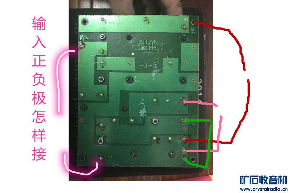

 楼主| 发表于 2018-10-30 09:54:53 | 显示全部楼层
48EF585E-CA35-4627-8A81-6FF5EC641F2F.jpeg   这样应该对吧
 楼主| 发表于 2018-10-30 09:56:08 | 显示全部楼层
johny05 发表于 2018-10-30 09:51
音箱接入的是交流信号,并无正负之分,在立体声音响中左右声道有个相位问题,所以可以把上面的那端接红色接 ...
谢谢师傅  您看下  这样对吗?两图的第一张应该是正确的吧

 楼主| 发表于 2018-10-30 14:25:54 | 显示全部楼层
merrymakers 发表于 2018-10-30 11:57
眼拙,看了半天,第一张和第二张有区别吗?
第一张是负极接在底部那个焊点  第二张是接在左下边位置
 楼主| 发表于 2018-10-30 14:26:21 | 显示全部楼层
johny05 发表于 2018-10-30 12:11
没看出区别。考验我们的智商?
 楼主| 发表于 2018-10-30 14:27:52 | 显示全部楼层
现在是搞不懂负极接在哪个位置  我不知道我画的图连接点对不对
 楼主| 发表于 2018-10-30 14:28:56 | 显示全部楼层
我是问问师傅们我接的对不对  并不是看图的
