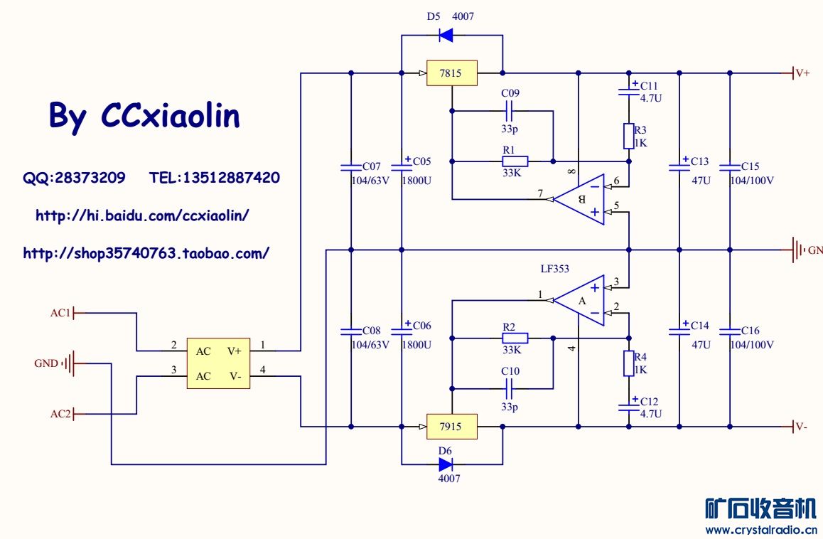

我用的是7809 7909,运放用5532
接通电源后,正电压8.98V正常,负电压-12.6V异常。此时运放A的输入2脚电压-0.673V,1脚输出-13.3V。
无意中用数字万用表电阻档测量运放1脚电压后,输出正常了。
还有一张板7809 7909 +LF353不能正常启动,使用电压档测量2脚对地电压后启动;5532能正常启动。
还有一张板7815 7915+LF353正常启动。
晶体管实在懂得太少,谢谢各位坛友!
什么原因导致的呢?不知道在2/3脚之间并一个比较大的电阻可不可以?强行把第2脚直流电压拉倒地电位。100K的行吗?
原理图
原理图
发表于 2018-10-29 17:28:50 | 显示全部楼层
1,不要选LF353,应该选偏置电流稍微大点的,比如4558,5532这类,抵消C11,C12电容漏电
2,电路中C11,C12最好是漏电流小的薄膜电容.
3,运放2-3 ,5-6脚直接可以接并联的正反相二级管作为保护,也会加速电源启动.
 楼主| 发表于 2018-10-29 17:34:13 | 显示全部楼层

谢谢您!我试试看吧。您能解释下原因吗?好像不是因为电容漏电。

我想您的意思是电解电容C12漏电太严重,导致运放2脚有直流,然后放大1脚输出偏离,从而7909不能正常接地了。

我明白了,2/3脚并上二极管后,上电时C12电容通过二极管充电,这样速度更快。
然而不能解决电容漏电的问题,因为电容漏流过电二极管还是会产生大约0.7V的压降。所以只能更换漏电少的薄膜电容。
感谢先生的点拨!

C11、C12用耐压高点、质量好点的电解电容,容量4.7-10u都行,运放LF353、NE5532都可以,这是个成熟的电路,有问题基本是元器件问题。我过去装这个电源元器件都仔细检查,一装就好,后来换了10u的电解电容也没问题(使用年限多了怕电解电容质量变坏而换的)。

电容我原来用的是63V4.7u的,后来换成薄膜的,还是不行。运放第二脚总是有约-0.67v的电压。把电容拆了也还是有。

如果是这种情况,估计运放的问题比例很高,换一个试试(我用的是LF353),再查查接线。

不是运放的问题。7815和7915构成的双15V,任何运放都可以正常启动;而7809和7909构成的双9V只成功一例。我用一张板试验的。

如果是这样的话那这个电路与稳压电压还有关联,这让我也学到了一招了.你再试试7812和7912会不会启动?
