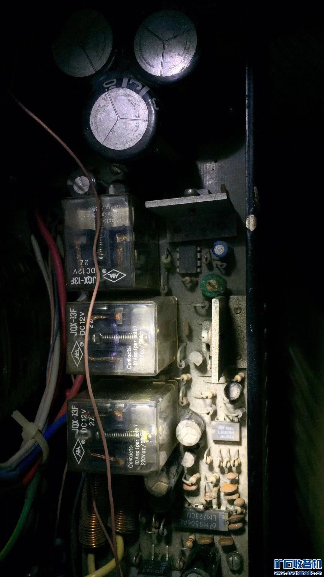

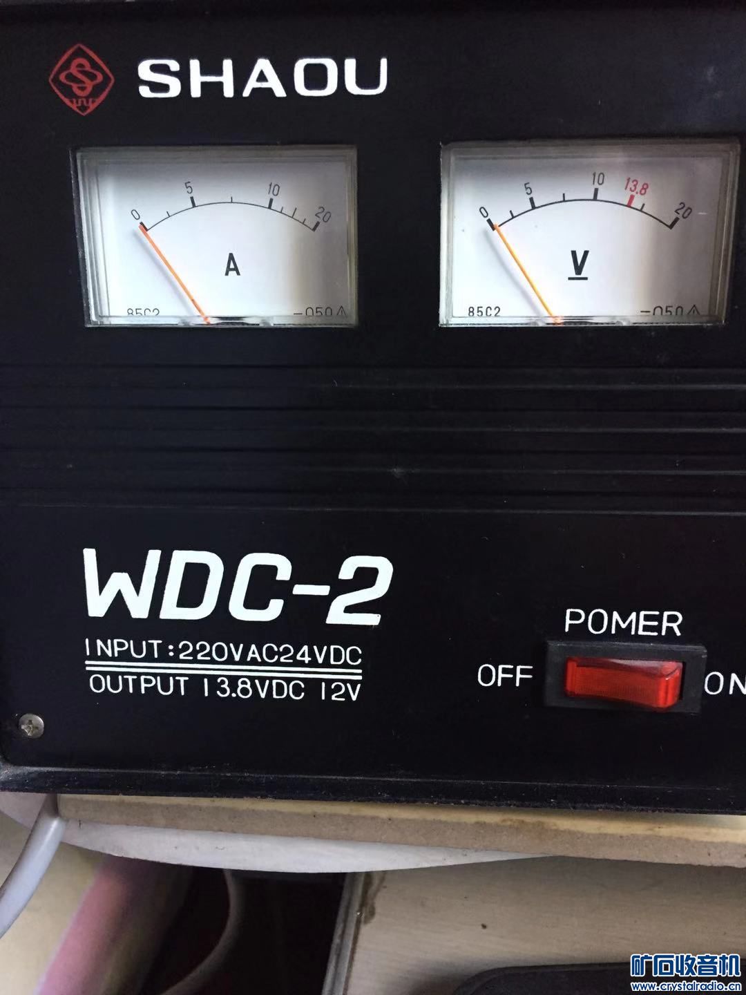

最大电流只能到7安。带不动车载电台,想把电流扩大一点。求指点。电源IC是LM723.双358运放。
发表于 2018-10-29 14:39:54 | 显示全部楼层
使用723的可调电源 最大电流与那个功率管有关,如果非要加大电流只需调整一个电阻即可,这样的话估计功率管可能受不了。、

发表于 2018-10-29 14:44:06 | 显示全部楼层
你看一下从整流桥的负极到输出负极是不是有一颗大功率电阻 一般是5W的 阻值在0.x欧,适当减小这个电阻的阻值 保护电流值可加大。

发表于 2018-10-29 15:05:32 | 显示全部楼层
调整那两个可调电阻就可以调整电压和电流。

发表于 2018-10-29 15:23:44 | 显示全部楼层
陌上农夫 发表于 2018-10-29 15:08
电流只能在很小范围内调节,能调高不到1安,还打不到要求。
调整时电压跟着变化吗?电压应能调整到15v。如不能,检查板子上有坏件。

发表于 2018-10-29 15:27:41 | 显示全部楼层
你说的最大只能到7安,是怎么试出来的?
 楼主| 发表于 2018-10-29 15:30:32 | 显示全部楼层
szp 发表于 2018-10-29 15:27
你说的最大只能到7安,是怎么试出来的?
加负载。看电流表。再往上就保护了。

发表于 2018-10-29 15:38:56 | 显示全部楼层
陌上农夫 发表于 2018-10-29 15:24
电压正常可以调节的。
带上负载,电压要是能变化,电流也应该能变化,
发表于 2018-10-29 15:40:24 | 显示全部楼层
主要是变压器的次级绕组电流多大,按照7A设计的,想加大电流,先更换变压器吧
