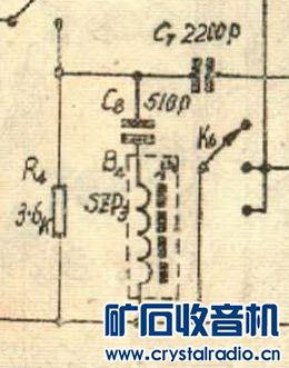

本振耦合电容是0.01U,会不会太大了些?我看一些机型只用2200P。

晚上把本振耦合电容换成了2700P,汽船声就没有了。只是还有一点点啸叫,不仔细听不出来的那种。谢谢各位。

振荡/变频管发射极电容,在中波收音机中常用的有4700p、6800p和0.01μ,小于4700p的不常见。这个电容大一 ...
这个电容小了会影响灵敏度吗?这个要考虑一下哦。

先别学,楼上有大虾说会影响灵敏度,我想再换6800P的试下看。现在手头没这个容量,得找找。
