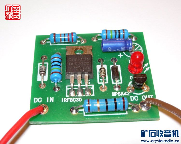

胆机电源部分制作最怕的就是高压短路,电子管的还好点,不会马上烧掉,晶体管的如果没有保护电路,常常会立刻挂掉。尤其是为了加强滤波效果,电解电容用大些,短路时声音更是很大。一般在电路中常加入保险管防止短路,但是保险管因为容易氧化,所以对音质会有些影响,采用电子保险丝,可以避免这种情况,电路图如下
 楼主| 发表于 2018-10-28 11:59:42 | 显示全部楼层
实物图,短路保护电流70MA。 实际通电测试效果很好,100-500V 均能正常工作。保险丝工作时红色LED发光,电路电流为3mA。短路去除,一两秒钟就恢复正常。

开关管DS脚间距有点小,四五百伏时可能不安全。
再打板应该在DS间增加开槽,或者把间距拉大些。
 楼主| 发表于 2018-10-28 13:21:55 | 显示全部楼层
多谢指教! 这点确实应该注意,当初设计时考虑到管子导通时压差并不大,5V左右,短路保护时才会有压差加上, 所以没想到耐压的问题。
为了提高可靠性,还是应该开槽更好些。

给它加一个桥式整流,是不是可以代替灯泡给修理开关电源带来方便呢?
 楼主| 发表于 2018-10-28 15:07:57 | 显示全部楼层
这个电路只适合直流电路,不能用在交流电路里面。 而且电压要高于100V,电源输出的电流要大于80MA,才能在短路时可靠工作。
 楼主| 发表于 2018-10-28 15:51:16 | 显示全部楼层
bg1trk 发表于 2018-10-28 13:36
以前做胆机电源只弄了限流,没想到您这个办法,学习了。很实用的板子,做胆机的朋友用得着。
谢谢加分鼓励!  这个电路是在德国的一个网站看到的,以前做电子管测试仪,高压部分因为要考虑到管子短路时的测试状态,只是采用保险管或限流的方式总是觉得不太完善,这个电路现在可以解决这个问题了。红色的LED可以加到面板上,作为引脚短路的提示。

mos管可以根据电压来选择,低压用尽量用大电流低压mos管,导通电阻足够小。
