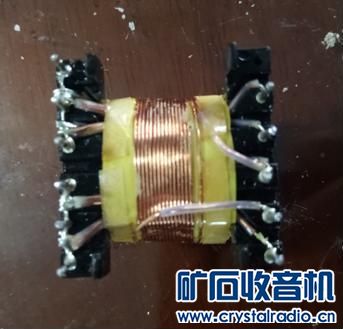

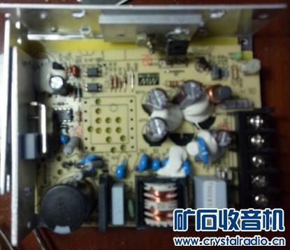

      一直感觉电源变压器太笨重,看到群里有朋友用开关源做灯丝电源。试着用从论坛买来的50W开关电源改了一个
灯丝电源,效果还不错,目前灯丝稳态负载在总功率58%时可以直接启动。性能需要进一步试验。
在二手电子那购买的12V开关源
在二手电子那购买的12V开关源

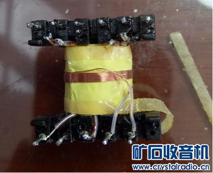

拆下变压器,准备改绕
拆下变压器,准备改绕
拆除磁芯,与绝缘露出线包
拆除磁芯,与绝缘露出线包
驱动芯片工作电源绕组
驱动芯片工作电源绕组

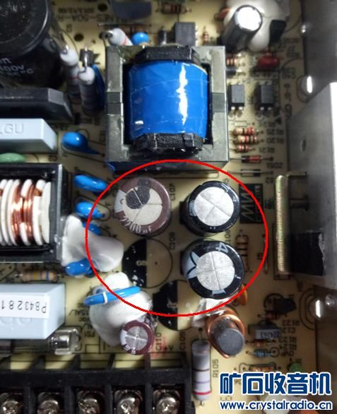

更换输出电压反馈电阻
更换输出电压反馈电阻

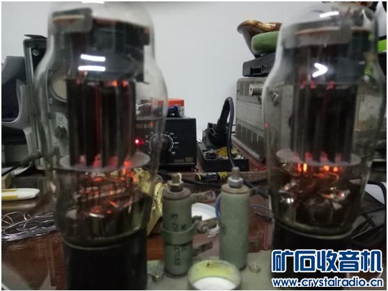

2只6N5做负载
2只6N5做负载
电压1秒后达到6.3V,电流稳定在4.6A,

我以前改制过不少灯丝电源。就是找输出电流在3A以上的5V开关电源,调整一下TL431的分压电阻即可。5伏开关电源输出电压调高1.3V,只需调整分压电阻即可,要是调整幅度超过2V,就得增加开关变压器次级绕组1匝。所以使用5V开关电源改制6.3V灯丝最为方便。当然了12V开关电源,改制两只相同电子管灯丝串联电源12.6V也是很方便的。上调0.6V即可。开关电源标称电流,调整后减半使用。比如找到一只输出5V3A的,调整到6.3V,正好可以供6P1X2和6J1X2 的灯丝使用。我做过好多这样的,开关电源做这样的胆机灯丝,温度不高。非常稳定。

6图:  更换了电容,容量加大了一倍。耐压16V的电容即可。
输出电压反馈电阻由10k更换至4.7k(3.9k更合适可惜手中没有)勉强可用。
