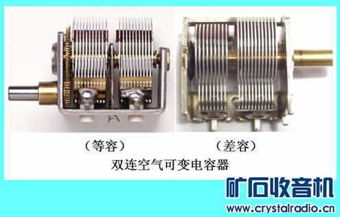

差容和等蓉有区别么?
发表于 2018-10-29 02:29:29 | 显示全部楼层
对于空气可变电容器,所谓“差容”或“等容”是指双联(或N联)每联的容量是否相等,也可以理解为片数是否相同。所以单联不存在“差容”或“等容”的区分。
关于差容或等容空气可变电容器的区别请看图片:
补充内容 (2018-10-30 08:54):
每联容量相等的是“等容”;不相等的是“差容”。
发表于 2018-10-29 08:34:40 | 显示全部楼层
动片不对称的可变电容,在频率高端,容量变化减缓,可拉开高端台的间隔。对矿机来说哪种可变都能用。
