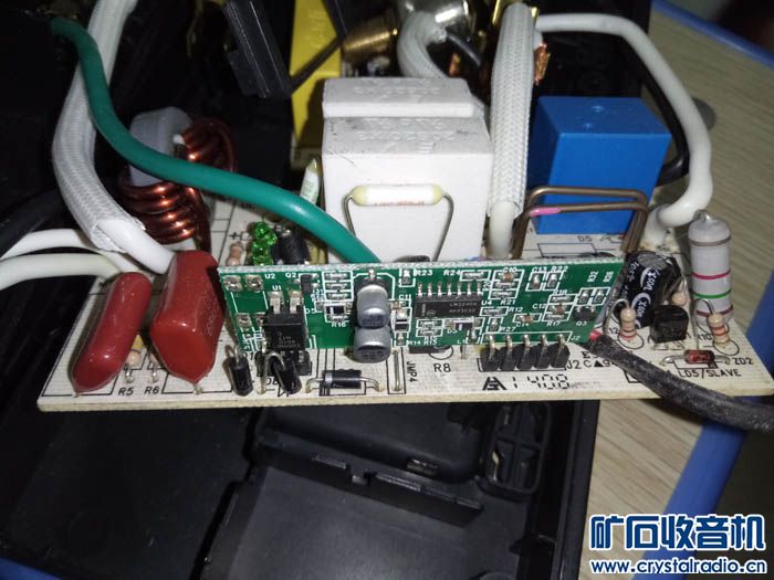

万能的群,有偿请教这个120V的拖线板怎样改成220V的?
以前坛内买的,本来以为改几个压敏电子就能搞定,打开一看那么复杂。。。
有偿请教各位大神,怎样改成220V的

最可靠最简单就是拆除所有电路板,改成普通插排。

换输入降压电容

你因知道电路板起什么作用、你需不需要、
发表于 2018-10-28 12:08:20 | 显示全部楼层
需要弄清电路板的功能作用用途,无非是稳压,限流,过保护,安全,清洁电源等功能其一或其....。改造至少需要电路原理图方可,里面有高低通滤波器。如果弄不清只好找个非电子调压器或 220/110V变压器。否则拆初。

看样子是有电流保护的,一个电容估计线路供电用,一个是和线圈一起做滤波,没看见整板线路瞎猜
