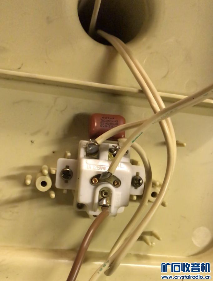

老师能教我一下怎么接线吗?另外我看上面写的220v应该可以插电吧。
发表于 2018-10-27 21:33:05 | 显示全部楼层
白色-L,黑色-N,红色-接地。
 楼主| 发表于 2018-10-27 21:37:06 | 显示全部楼层
陳哥 发表于 2018-10-27 21:33
白色-L,黑色-N,红色-接地。
亮了,万分感谢老师!

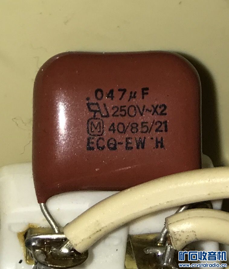

老师在请你教一下,这个是干什么用的,如果没有这个日光台灯也能亮吗?
发表于 2018-10-28 00:36:24 | 显示全部楼层
这是一只容量为0.047微法、耐压为250V的电容。用途无法确定。因为你的图片拍摄的不全面。
发表于 2018-10-28 00:37:04 来自手机 | 显示全部楼层
消除开灯时浪涌对其他电器设备的干扰
 楼主| 发表于 2018-10-28 00:52:38 | 显示全部楼层
他是和台灯的开关在一起
 楼主| 发表于 2018-10-28 01:00:16 | 显示全部楼层
qiaozhaohui 发表于 2018-10-28 00:37
消除开灯时浪涌对其他电器设备的干扰
如果没有这个电容也能用?
发表于 2018-10-28 01:04:20 | 显示全部楼层
是的,就是一个防打火作业
 楼主| 发表于 2018-10-28 01:06:39 | 显示全部楼层
qiaozhaohui 发表于 2018-10-28 01:04
是的,就是一个防打火作业
不装会有什么安全问题吗?
发表于 2018-10-28 01:10:46 | 显示全部楼层
您随意,不对你家庭生活安全做任何保证,只是跟帖解答您的台灯问题,您不放心,还是不要拆掉这个电容就好,谢谢
 楼主| 发表于 2018-10-28 07:13:13 来自手机 | 显示全部楼层
qiaozhaohui 发表于 2018-10-28 01:10
您随意,不对你家庭生活安全做任何保证,只是跟帖解答您的台灯问题,您不放心,还是不要拆掉这个电容就好, ...
好的明白了,多谢老师!
发表于 2018-10-28 11:21:30 | 显示全部楼层
1007340713 发表于 2018-10-28 00:52
他是和台灯的开关在一起
减少电路在开闭时候的浪涌电流,并可以抑制电感原件(如镇流器)在工作中产生的高次谐波。电容对灯管的工作没有影响,让它按原样就行。不要拆除它,以保证电器安全和电网的洁净。

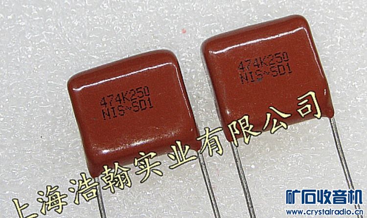

 楼主| 发表于 2018-10-28 20:08:48 | 显示全部楼层
陳哥 发表于 2018-10-28 11:21
减少电路在开闭时候的浪涌电流,并可以抑制电感原件(如镇流器)在工作中产生的高次谐波。电容对灯管的工 ...
因为我一共有两台,是还有个台灯,但是电容坏了,这个是我淘宝找的老师看看是不是可以替代用?我在想要不要配一个还是就不装了?
