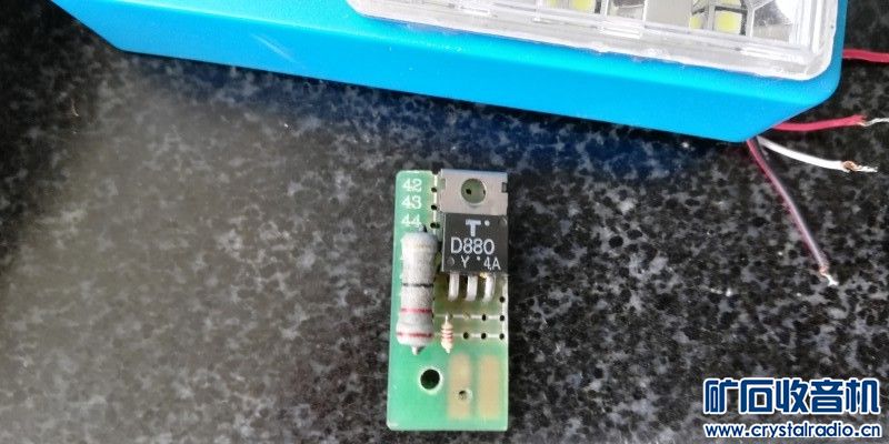

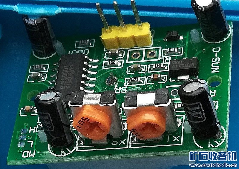

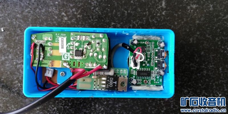

晚上起夜开灯太亮,寻思着做一个人体感应灯。人体感应灯是红外热释电传感器实现的,TB有人体感应灯模块一次拍了几块。用TB拍的2节18650充电盒,找个手机充电器板,拆个玩具6灯LED,做个小板驱动LED。模块加个光敏电阻,白天光强不亮。
        人体感应模块,上面有两个电位器,可以自己调节延时和灵敏度(距离)。 微信图片_20181027184334_conew1.jpg 微信图片_20181027095143_conew1.jpg 微信图片_20181027095106_conew1.jpg 微信图片_20181027095049_conew2.jpg 画个草图 微信图片_20181027182614_conew1.jpg 很简单,只要焊接正确,一次成功!
        画个草图
        延时1分钟 微信图片_20181027095118_conew1.jpg 微信图片_20181027182644_conew1.jpg 1分钟后灯灭 微信图片_20181027095129_conew1.jpg
