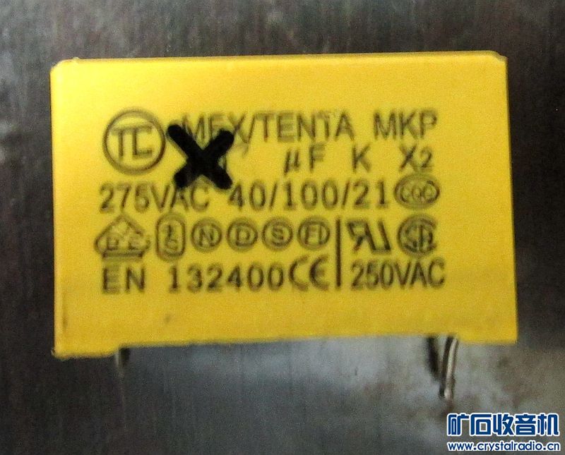

       下午一个同事的妹妹来到小店,拿出一个养生壶让我帮忙修理。故障现象为老是出现E1,另外触摸开关也不灵,这种小厂生产的杂牌家电我以前很少修过,因熟人关系先接下来吧。网上查了一下也没找到资料,只好摸索试着修。
       打开看了一下水壸和底座连接插头有五根线,二条为加热发热盘用,一条保护接地,另二根为传感器引线,出现故障E1应该是传感器插头接触不好引起的功能性保护。把底座中心的插座调整了一下,E1不再出现,触摸开关不灵的原因我从电源着手,因为这类小家电大都用的阻容降压,根据经验电源部分的电容易出现容量下降引起各种问题。我把那个1UF的电容拆一量只有不到0.7UF,换一只后故障排除。

好经验。确实如此。
不少类似的阻容降压电路的控制板(如风扇等)。都是这颗电容惹的祸。
看似发光管亮,与电源无关,表现是开关不灵,实际是电流太小。

发表于 2018-10-29 20:15:19 | 显示全部楼层
看我换下的,标1.0微法,实测只有0.1微法了,差距太大,换掉就好了。
