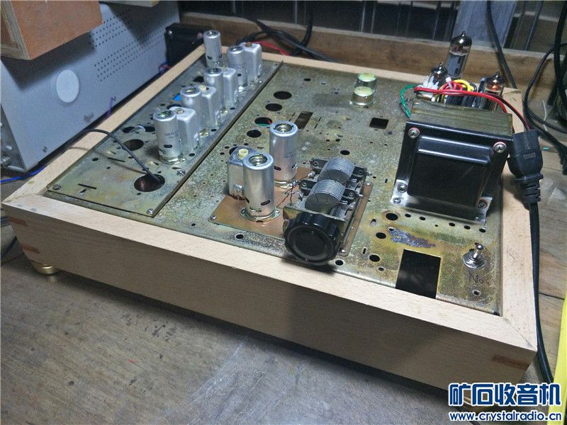

还没打磨榉木材质 45度接加了榫增加牢固度 等打磨好了上木蜡油或者清漆

版主好 以前做胆机木框剩下的榉木把之利用了 台锯斜切45度 DADO锯片开榫 增加框的牢固度 本来想做指接榫最近一直实验调频机懒得做模具了

只要有台能调45度锯片的电锯就能做 谢谢

如果要严丝合缝看国外制作木盒视频 必须一根木条从头到尾的锯 做出来缝隙很小 我这个是2条木方拼接近看缝隙还是不小
