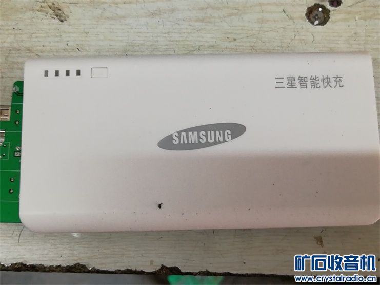

这个一买来感到不对劲用它充手机一次就把电用差不多了,爱与面子就这么的用吧前几天掉地摔开壳了发现有四个电池没联线呢。在看这四个电池与那俩不一样明白了是假的

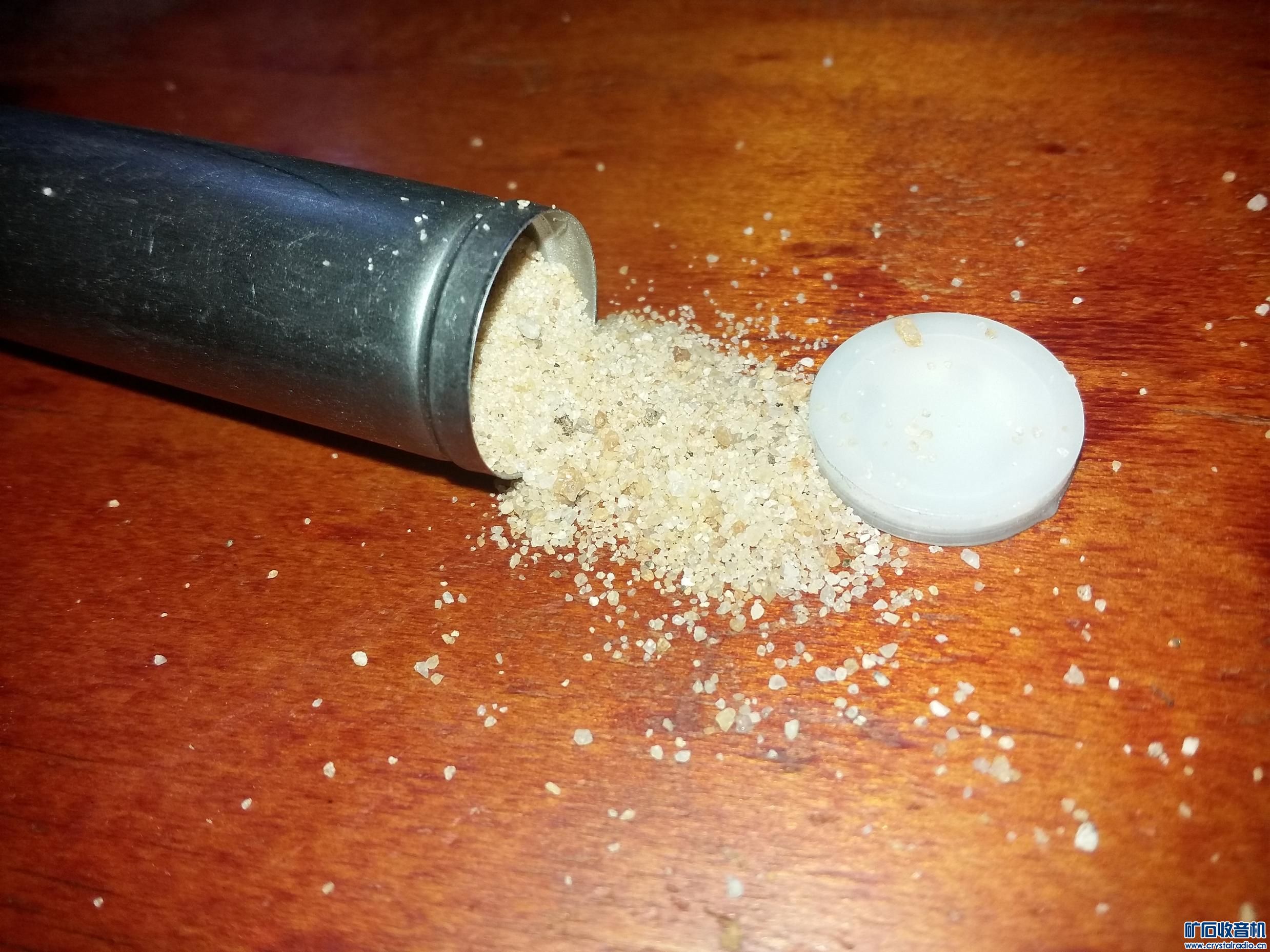

四个装的是沙子吧?不妨打开看看,很长知识的。

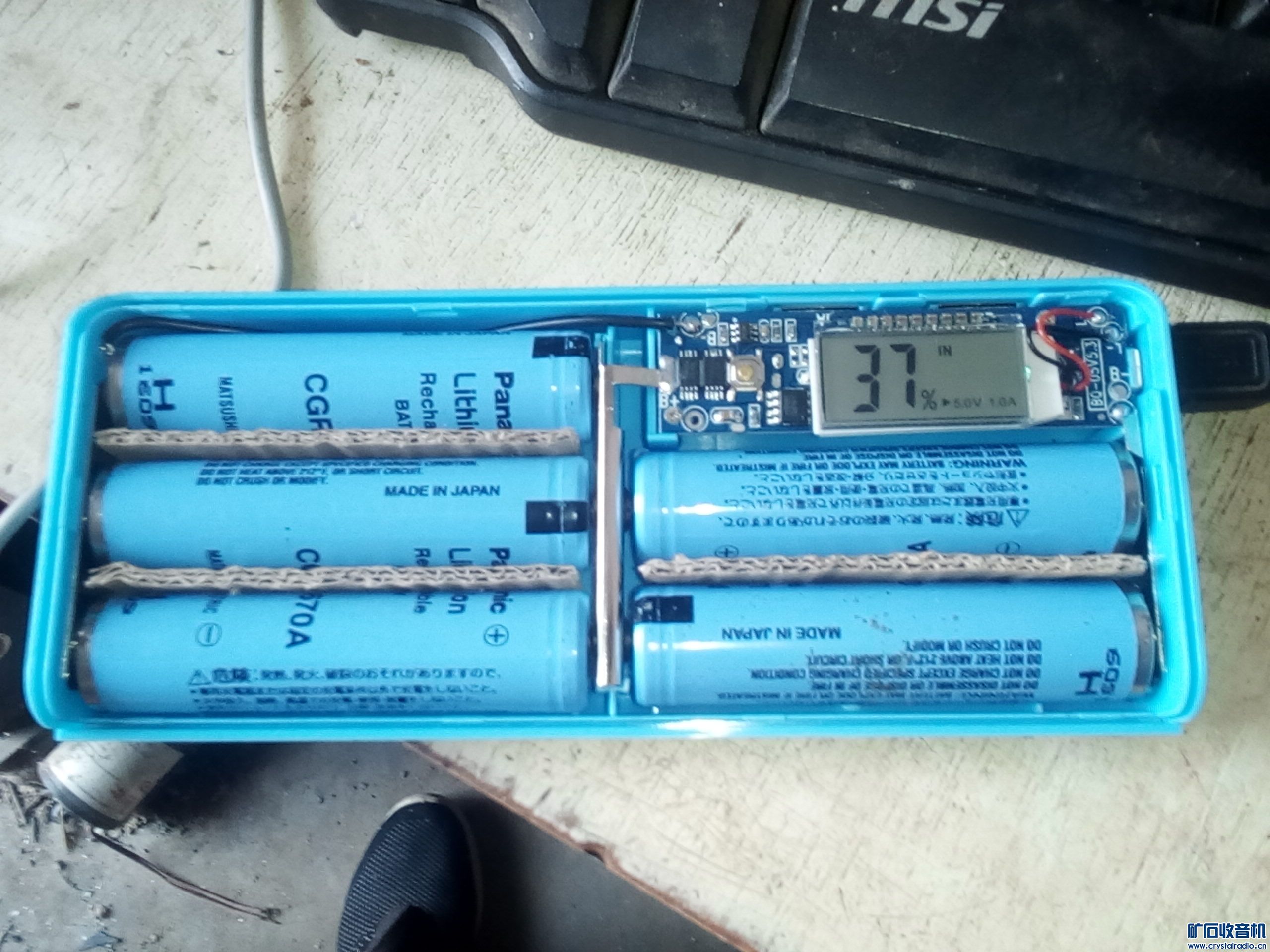

能在矿坛混的想用充电宝一般都是自己组装。。。。。。!某宝有充电宝外壳卖,里面包含了电路板,你只要自己买电池装上就是一个货真价实的充电宝。你可以选择各种容量的电池。我的是拆机松下锂电4500MA5节并联,我的手机一边玩一边充电连续3次再加一次静态充一次。超级好用! IMG_20161002_162217_944.jpg

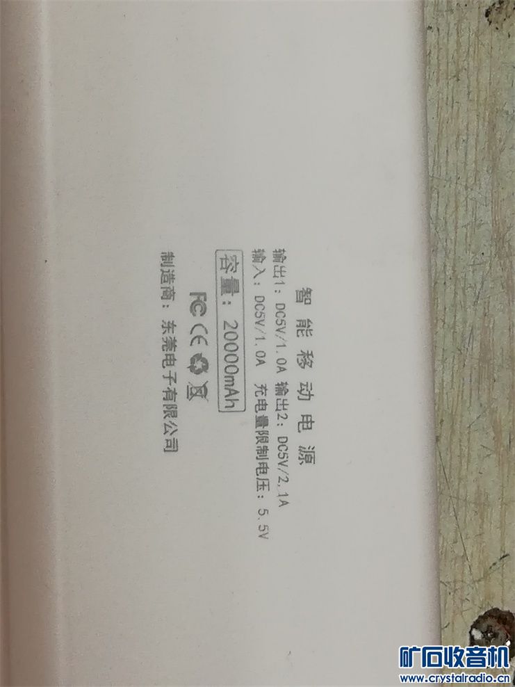

当你看到35元买到的充电宝标着20Ah的容量,就应该立即明白是假货了。假到哪种程度,也只能打开才知道。

发表于 2018-10-26 22:36:17 | 显示全部楼层
我拆的
A
A
B
B
发表于 2018-10-26 22:36:26 | 显示全部楼层
raysin 发表于 2018-10-26 22:10
物理损毁电池会引致 大火甚至爆炸
这是砂罐不是电池,哪能爆炸

能在矿坛混的想用充电宝一般都是自己组装。。。。。。!某宝有充电宝外壳卖,里面包含了电路板,你只要自 ...
18650  有4500mAh 的吗??
不是抬杠 是真不知道
谢谢专家给科普下。。。。。。。

第一次见到砂子牌电池。。。。
