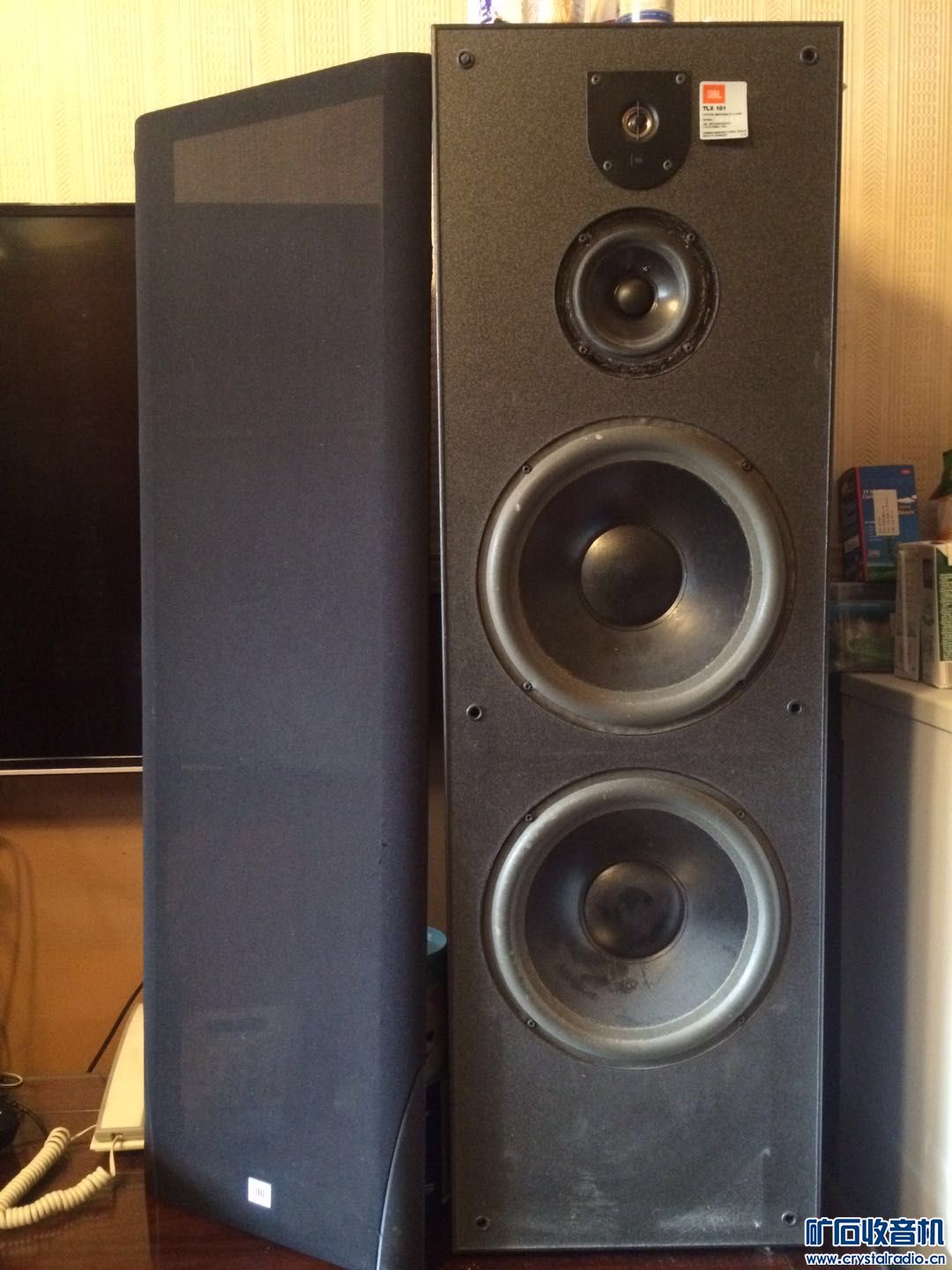

我的JBL音箱,10寸喇叭采用半密闭箱体,下面一只10寸喇叭只有纸盆和弹簧板,没有磁钢与音圈。作用密闭与调整阻尼 微信图片_20181026152700.jpg

发表于 2018-10-26 15:47:23 | 显示全部楼层
wqelokok 发表于 2018-10-26 15:33
我的JBL音箱,10寸喇叭采用半密闭箱体,下面一只10寸喇叭只有纸盆和弹簧板,没有磁钢与音圈。作用密闭与调 ...
空纸盆箱   现在叫无源辐射箱   声音介于倒相箱和封闭想之间,   调校好了很有魅力。   没有封闭想的呆板,也没有倒相箱的喧闹, 一切刚刚好, 但是调校比较难,这个是影响发展的重要因素。
