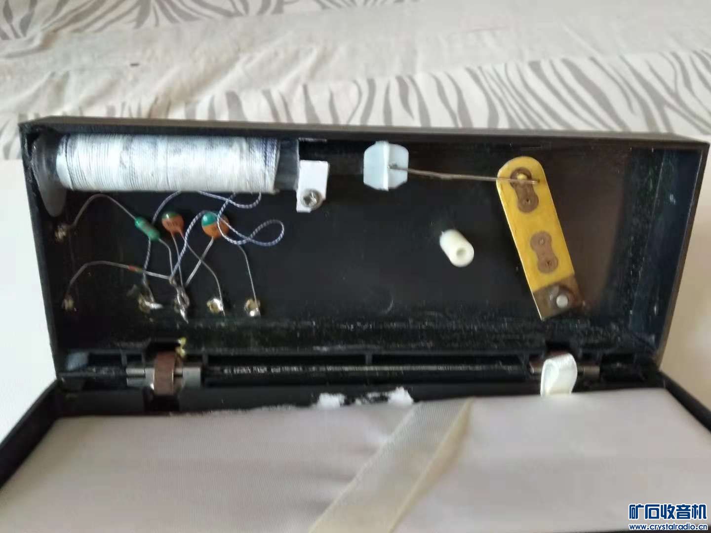

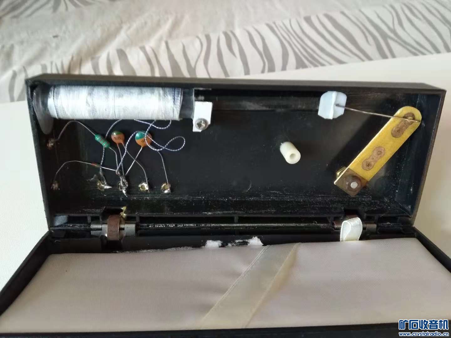

仿共青团员矿石收音机
 楼主| 发表于 2018-10-26 09:41:03 | 显示全部楼层
64年我15岁装过仿共青团员矿石收音机。
发表于 2018-10-26 15:07:45 | 显示全部楼层

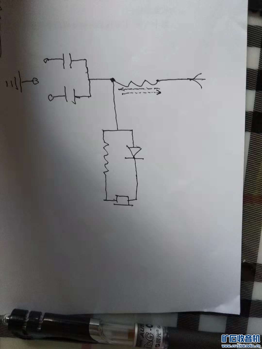

N多年前随手弄的,调感式,中波段。
发表于 2018-10-26 11:11:21 | 显示全部楼层

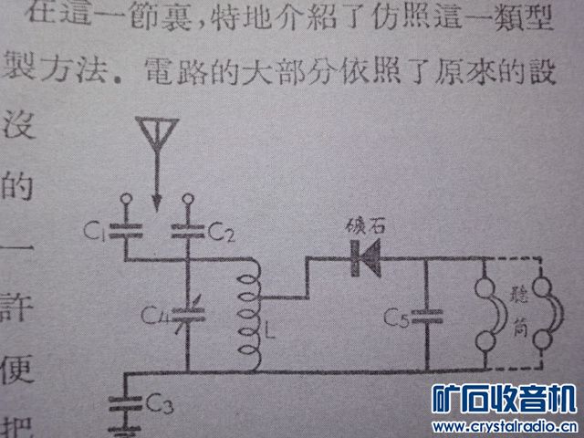

“仿共青团员矿石收音机”是参照原机设计制造的,去除了原机的长波接收部分。
五、六十年代在“哈尔滨广播电台产品销售门市部”有“仿共青团员矿石收音机”成品和散件售卖。也卖原机,普通百姓买不起。
五、六十年代在“哈尔滨广播 ...
陪你玩儿时尚好;
您很熟些仿共青团员矿石收音机,书上就是这样讲“去除了原机的长波接收部分。”
还有卖套件散件。

调感式,中波段矿机做的真好,省一可变。

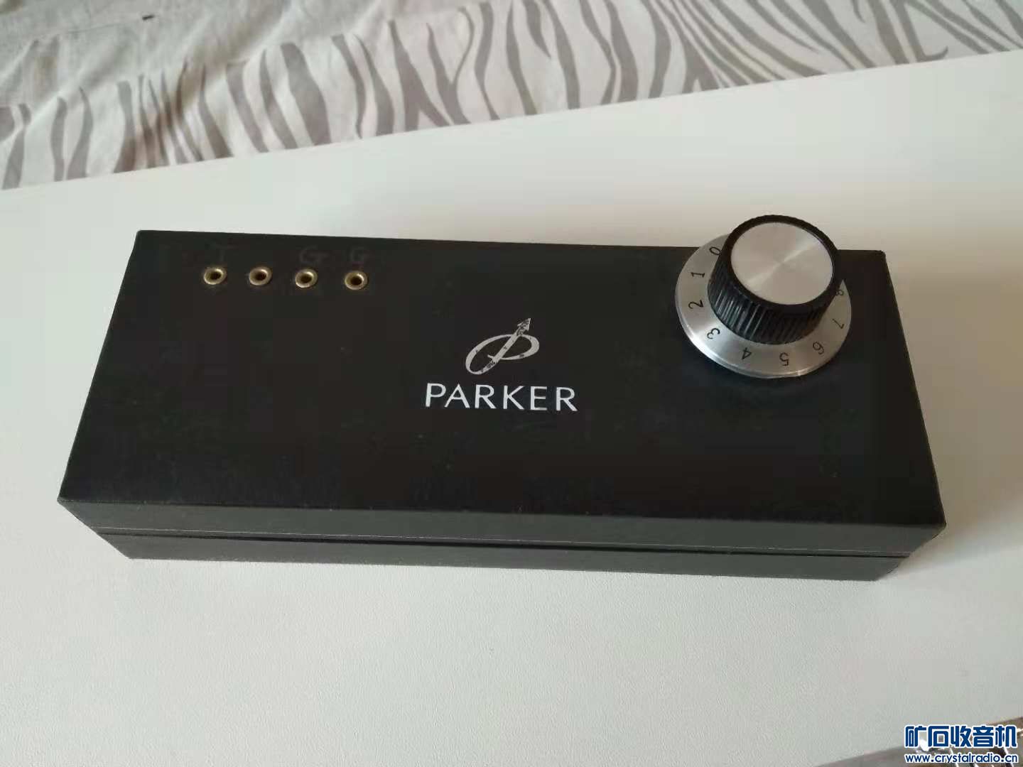

前辈真巧手,我也有这样一个派克盒,改天也试试做一个矿机!

做得真好,这个盒子比较合适
