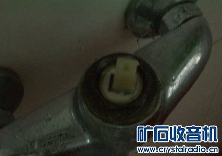

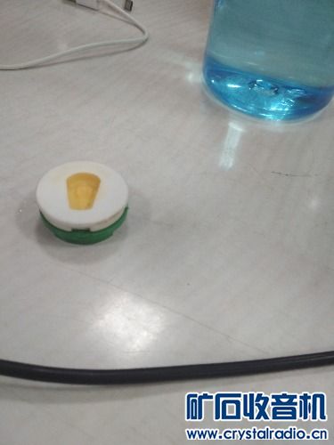

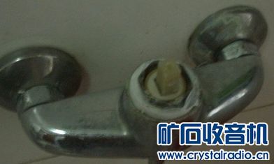

家里洗手盆上的水龙头坏了,买新的更换需把整个台面全拆了,太麻烦,而且活小,工程量不大,水电工不是很愿意接这活,于是就有了想动手维修的想法,拆开一看里面的塑料转向连接件坏了,把坏的测绘了一下,用黄铜做了一个,估计再也不会坏了,弄好后发现淘宝上有整套阀芯卖的,看来白忙活了。

好手艺!没白忙活,能用一辈子,省下的是再次维修(人工费)

做成这个样子不容易,特别中间那个方孔很难开。

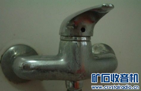

发表于 2018-10-25 16:38:41 | 显示全部楼层
这样的龙头不好用,太低了,我都改成高杆的,不用弯下腰来洗手洗脸。

 楼主| 发表于 2018-10-25 16:46:24 | 显示全部楼层
有线割好做的,
 楼主| 发表于 2018-10-25 16:47:12 | 显示全部楼层
下次再坏就换了
发表于 2018-10-25 19:15:21 | 显示全部楼层
会用UG的人,他不会缺加工设备的
发表于 2018-10-25 19:28:33 | 显示全部楼层
买的没你做得好,卖的是塑料件,黄铜的可以用一辈子了,
