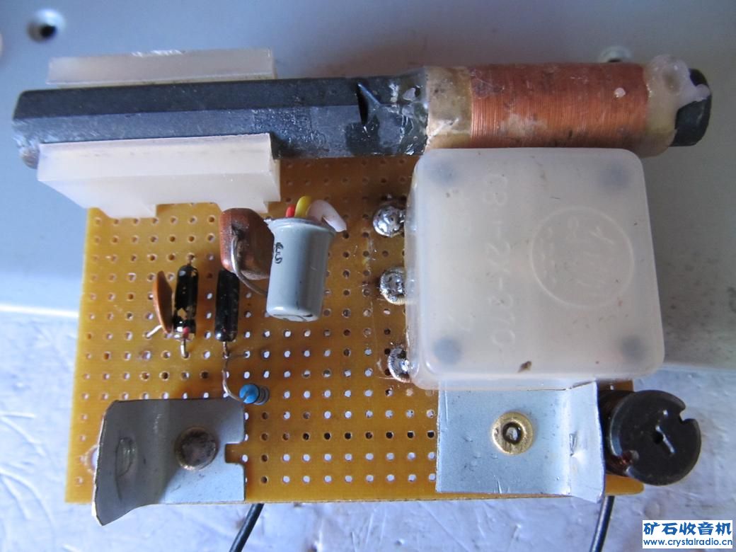

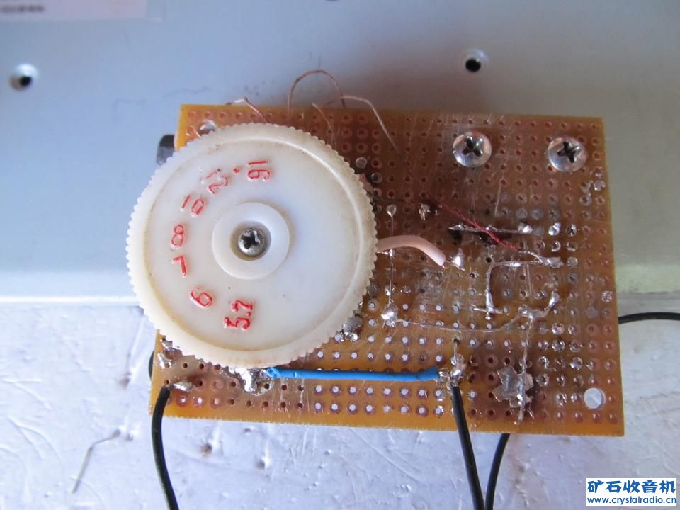

单管收音机起先是采用发射机输出的低阻耳机式 试验多次后发现效果非常不好,几乎收不到台,改回636标准图纸后,基本调整基极偏置电阻就能响亮的收听到电台,信号很强,能收到7-8个台,选择性也很好,没有加再生,声音很大,制作很成功。元器件如下:耳机采用电话听筒耳机,直流电阻100Ω;三极管3AG14,放大倍数约60,天线线圈 磁棒为10×60mm,初级为60圈,次级为12圈,电流为1.2MA,高频扼流圈用电脑电源内的工字型磁块用0.23线绕450圈,直流电阻为10欧左右,电压为1.5V,电池夹用电脑机箱显卡或网卡封闭条制作的。体会制作非常容易,比较爱成功。

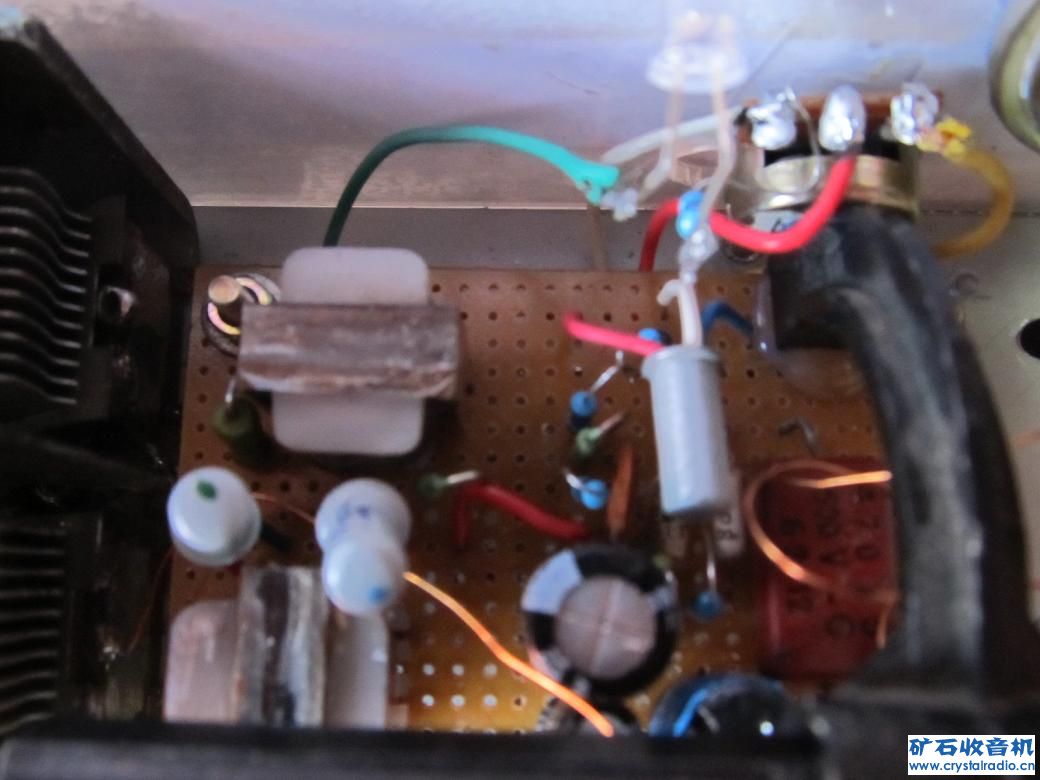

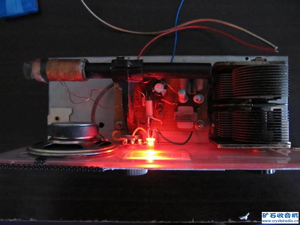

四管收音机是在单管收音机的基础上制作而成的,因为头一次做四管机,在没有印刷电路板和经验的前提下心里没底,于是采用分片式制作方法,就是现在四管机的底板上先做出单管机,先大致调整好工作点,然后再做推挽级的电路,并调整工作点,最后在安装前置放大并调整工作点,最后全部连接调整,这样的好处是好判断故障所在地,能明显的排除故障。在经过2天间断式(因为经营一个小门市,常常是刚拿起烙铁就得放下……)的制作调整后,首先庆祝下制作成功!元器件:单管元件同上,推动和推挽都是3AX31B ,这批管子没有几个是完好的,不是穿透电流大就是不稳定,给调整带来很大的麻烦,底板用键盘后盖制作的,前面板用2mm有机玻璃制成,值得一提的是有机玻璃加工很费劲,弄不好就会裂开,当初是在喇叭位置上加工了一个五角星,结果钻了2mm的一排眼后,然后用刀和锯条一点一点的加工眼看就要完成了,结果裂开了……没办法只能又改成一个圆窟窿,又在费收音机上卸下一个网面来遮盖……
当初设计面板为了美观加了个UV表头,表头窗口小心翼翼的加工好,表盘也打印完成,结果两只表头都莫名其妙的坏了,一个是受磁了,另一个是把原来的电阻拿掉就不懂了……没办法加工好的窗口又用打印纸给堵上了,(度盘和图片均来自论坛及网站,向他们致敬)……
电路方面基本上没有费多大劲就完成了,单管机调试完后 就安装推挽 安装并调整完后用单管机的输出直接接到推挽的两个晶体管的基极,用8Ω扬声器声音不算大,说明单管和推挽都以正常,最后安装前置放大级,全部安装完后 重新调整下就算完成了,也就大功告成了。但是前文我讲了 手里的三极管很不好,30多个三极管只挑出不足5个对付能用的……配对成问题了,声音又阻塞现象,稳定性也不好。(安装完前置放大后发现没有电台,而电位器抽头有明显的咔咔声,说明单管那面有毛病了,回头一查三极管击穿了(电压是手机锂3.6V),怎么会击穿呢?一点征兆也没有……没办法换吧。换完后声音就出来了)。
总结,这次制作中除了三极管和电阻是买的外,其它都是报废电器上拆卸下来的,制作前一定要检查元件的质量以免发生莫名其妙的故障。

单管收音机 拨盘为宝石花拨盘
单管收音机 拨盘为宝石花拨盘

底台用键盘后盖制作
底台用键盘后盖制作
