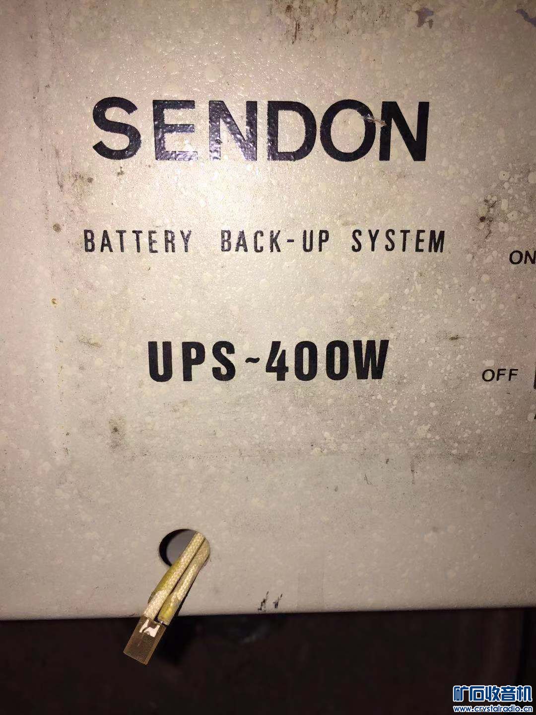

一个400W的UPS。电瓶坏了现在给它28伏左右的直流电没有220的输出。

电瓶多少V的?
 楼主| 发表于 2018-10-24 18:50:23 | 显示全部楼层
24伏的。字数补丁
发表于 2018-10-24 21:11:28 | 显示全部楼层
普通的电源是带不动他的,要电瓶呀,或者你用24V 20A的开关电源
发表于 2018-10-25 08:06:36 来自手机 | 显示全部楼层
有的ups可以电池开机,有的要接市电后才开机。所以楼主要接上市电的
 楼主| 发表于 2018-10-25 12:25:16 | 显示全部楼层

 楼主| 发表于 2018-10-25 12:27:12 | 显示全部楼层
接市电可以开机,停电了是不是得用电瓶?
发表于 2018-10-25 12:45:24 | 显示全部楼层
陌上农夫 发表于 2018-10-25 12:27
接市电可以开机,停电了是不是得用电瓶?
是的,不间断电源市电优先。停电了就得电池供电逆变成220伏
发表于 2018-10-25 20:23:41 | 显示全部楼层
没有看到标牌,不知道原电瓶电压,如果是24V的接入后还不启动,确认开关也都打开了,可以检查下内部是不是电路出问题了,也可以先通市电看看,不要接直流电源,因为通市电会自动给电瓶充电的
 楼主| 发表于 2018-10-26 13:49:25 | 显示全部楼层
sjtx1971 发表于 2018-10-25 20:23
没有看到标牌,不知道原电瓶电压,如果是24V的接入后还不启动,确认开关也都打开了,可以检查下内部是不是电路 ...
通市电是正常的。
发表于 2018-11-19 14:29:54 | 显示全部楼层
28伏左右的直流电的电流会不会太小了
 楼主| 发表于 2018-11-20 06:58:08 | 显示全部楼层
rong 发表于 2018-11-19 14:29
28伏左右的直流电的电流会不会太小了
用两块电瓶测试正常了。
