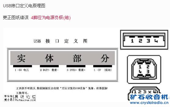

发表于 2011-3-13 19:47:32 |
USB接口
USB接口   电脑能充电,按照这个接线,在7805的输出端接一个母座,就可以充电。
发表于 2011-3-14 00:00:36 |
MOTO的的接头里有一个100K的1/4W的电阻,
第四脚与五脚中间加个100K电阻就行了。
