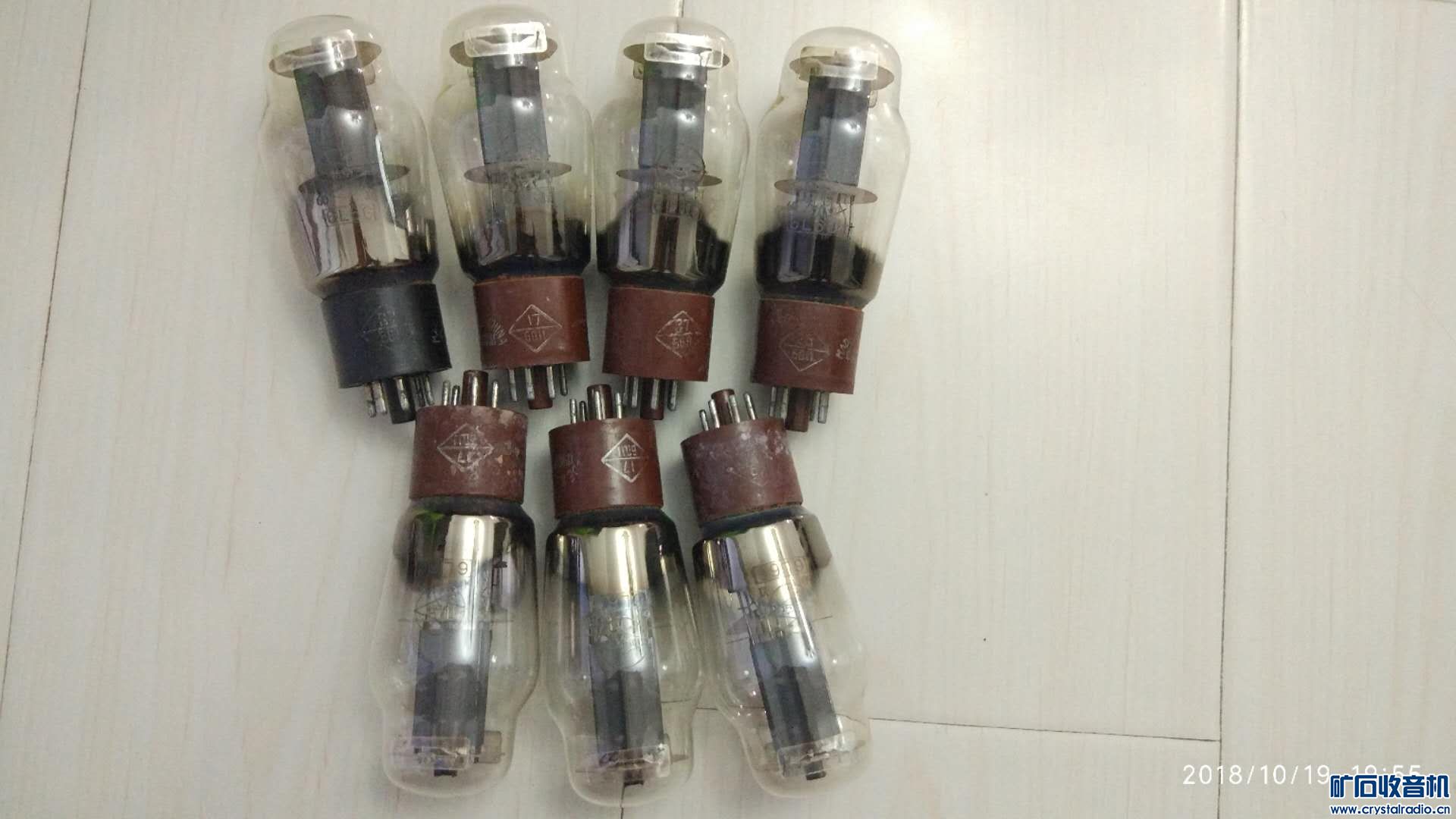

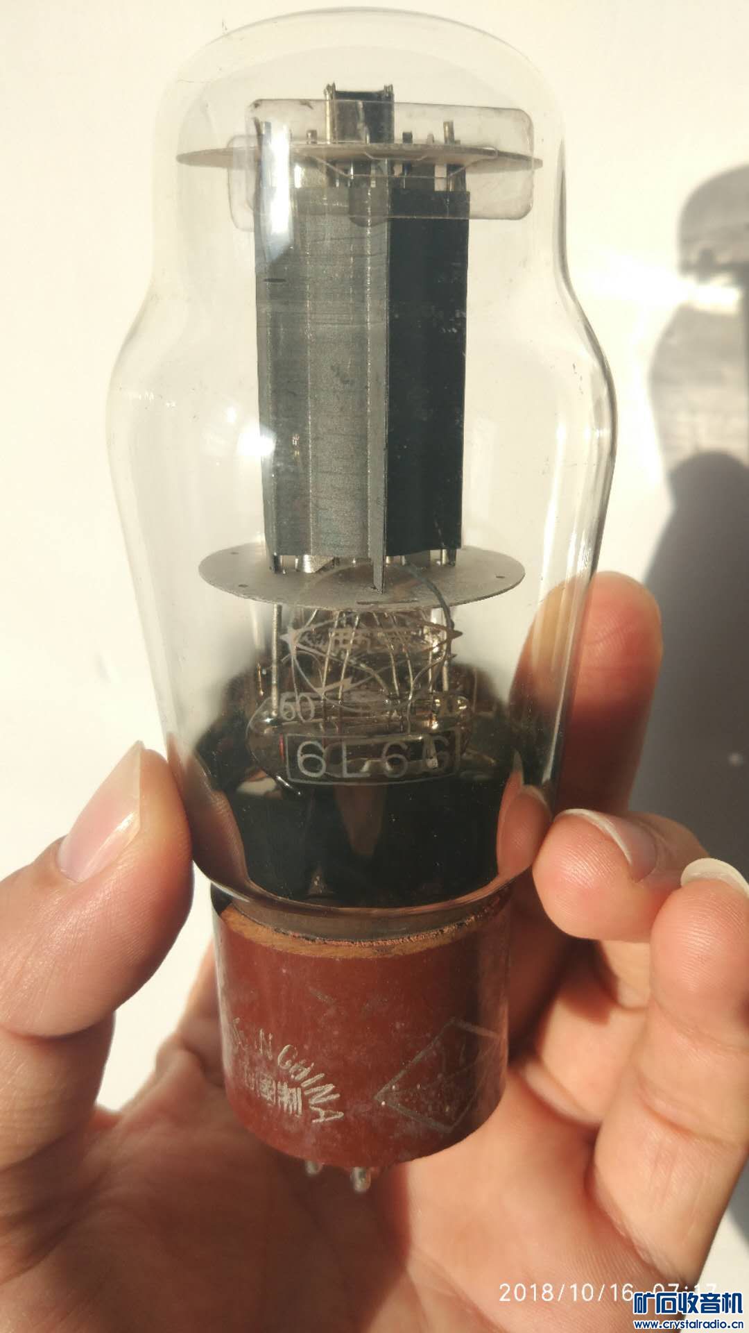

如图,请教一下各位老师,请知道的老师帮忙说一下,我学习学习。
60年左右的南京盒装管,以前也见过,都是黄纸盒。但这批6L6G是彩盒装的。还有管座上有“中国制”的中英文。
问题就是,这管子是供出口的吗?60年,我国会向国外出口电子管吗?
南京6l6g彩盒
南京6l6g彩盒
6l6g电子管
6l6g电子管
6l6g电子管
6l6g电子管

是不是供出口说不准,但印有“中国制造”的这种“红管腰”的管子我也有,是6SL7(6N9P)。
老师您好!感谢您的回复。
这种印有中国制的管子,我只见过两种,这个6l6G是一种,另一种是60年的6SQ7GT。
发表于 2018-10-24 08:44:12 | 显示全部楼层
看样子是没能出口,留在国内了
发表于 2018-10-24 09:16:58 | 显示全部楼层
《南京》的电子管的正品管就是这个包装,利用品是大盒包装,20只,25只包装,《北京》的电子管也是这样。
这个电子管是南京电子管厂,772厂的产品。6L6G就是6P3P的电子管。

60;70年代市场上的上海四表的MF10;14等大块头万用表,南京的MFF47万用表,遵义厂的500型万用表,上海的保久牌电烙铁等等都印有中华人民共和国制造,且有对应英文或中国制造英文,并没有出口转内销的说法。就是产品质量相对高精。
发表于 2018-10-24 09:31:13 | 显示全部楼层
那个年代,  什么都有出口,北京管也有出口的,少部分因为剩余而回销国内
发表于 2018-10-24 10:12:20 | 显示全部楼层
这个管子我也见过,当时是有出口的,不奇怪,非洲嘛,楼后的很啊。
