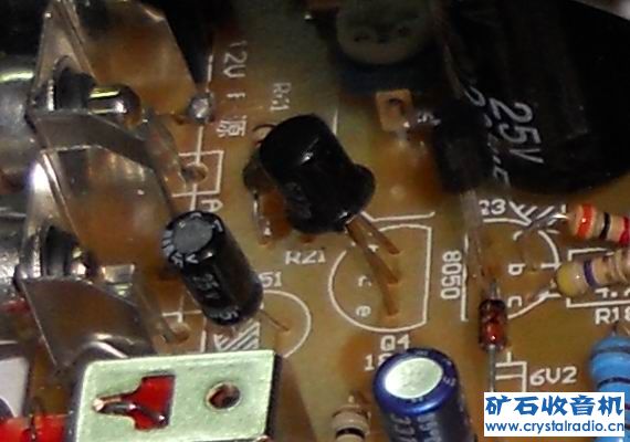

以前就小黑白的一些问题在坛里等到过多位老师指导,现在终于做出来了。电路核心是无锡的5151,算是个打破帝国主义垄断的国产精品。
套件价格100多,装套件浪费的时间精力可以用于赚回n多个一百多,所以,该电视价值n+1个一百多。
套件问题很多,比如,最起码的lm386接地都没搞好,杂音很大,后来自己改了地线再加上屏蔽线才弄好。386还是假货。

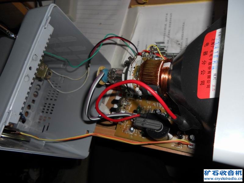

先看看全貌
带火牛的,直接可用市电,小内磁喇叭声音不错。专用行牛,非全联。

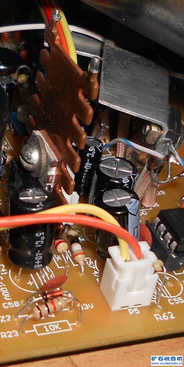

看看行场电路。
铜散热器上为行管,仙童TIP41,200倍,比D880牛逼太多。不知道为什么原设计用D880,在理论上来说它耐压都不够,而且套件中的D880还是假货。铜散热器自配的,手摸微温。
两块铝散热器上的是场管,BD139、BD140,200倍左右,手摸温热。原设计用8050、8550,能用,只是非常烫,到夏天怕要挂掉,现在的8050绝对是缩水的,肯定到不了1W,目测个头都缩水。还用礼帽3DK8B和3CG130C试过,75倍左右,场幅打不开,要减小电压放大管的负载电阻才能足够驱动它们,懒得去调了,且它们亦非常烫,怕也熬不过夏天。
BD139、140上用AB胶粘贴的4148是亮点,热耦合导致工作非常稳定。AB胶耐热120度,够用了。
场电压放大用3DX201,145倍,老管中的战斗管,取代原设计1815完全冇问题。图右上为声表面。

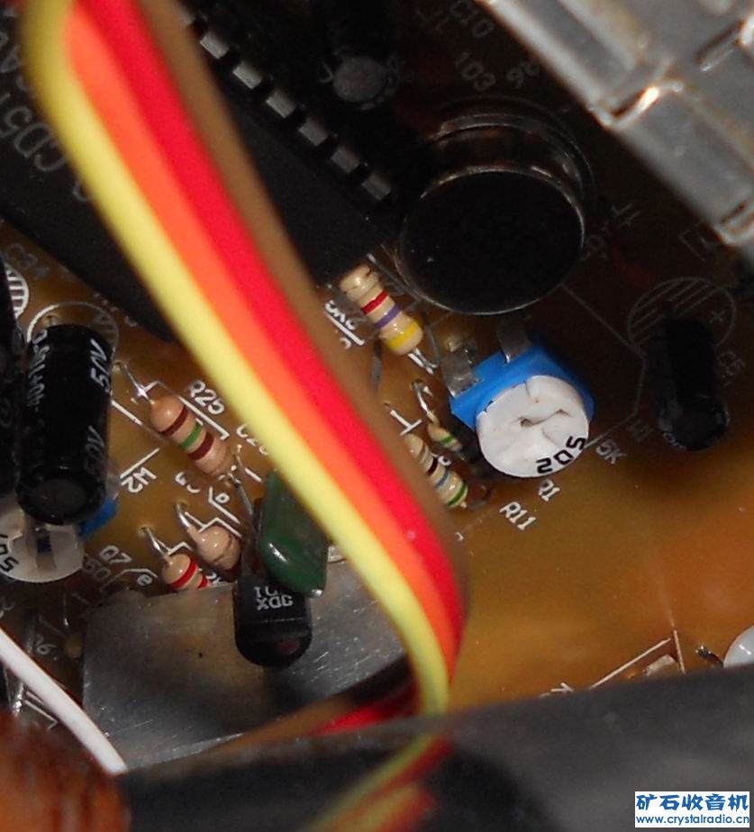

视频放大为5551,还是小个头缩水版,因为手头没有3DA87。行推动为3DG130A,62倍。图左上蓝色电解为ENLA10uF无极耦合电解,相当好用。

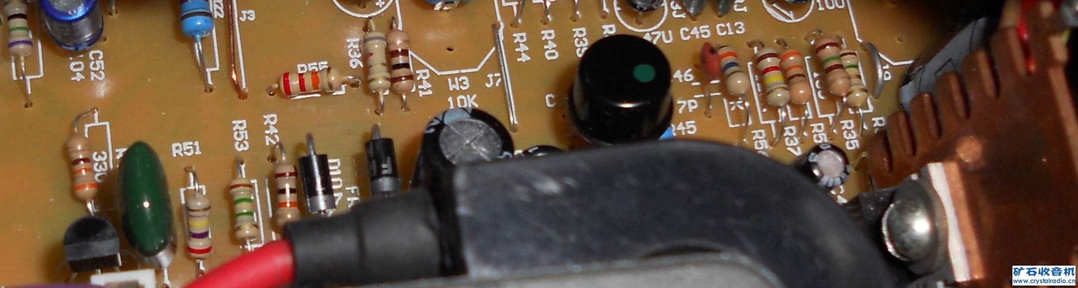

电源取样为3DG6,96倍,剪脚后脚断面都是金色。稳压效果好。本来调整管为TIP41与3DX204复合,后来将3DX204用8050换下,其实2者都能正常工作。开始用5399整流,后换成5819,调整管要多承受0.7V近半瓦的功率,手摸很烫,后悔换管了。
来个效果图
射频输入还没调试,能收到一点信号。中放管本来用的3DG30,可惜由于该级电路设计电流在18mA左右,3DG30功耗超标,故换成了9018.
另外此机的耳机接口也有杂音,属设计问题,将耳机回路串联的56欧电阻改称2K后,信噪比很高,听耳机背景很干净。
