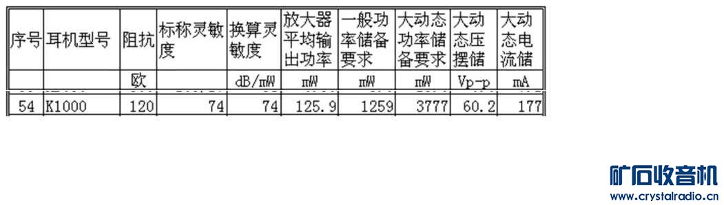

各位烧友:
                 我想制作一台OTL 无输出变压器耳放,用来匹配 AKG K1000耳机,耳机参数如下:
阻抗:120欧姆;灵敏度:74dB/mW(自由场);效率:1000mW约相对于104dB;失真:400mW下(约100dB)
偶次谐波失真:200-2000Hz ≤0.5%;100-200Hz ≤1.0%   频率响应:30-25000Hz
                 查找了些资料,发现该款耳机 74DB的灵敏度非常难推,一般普通电路的耳放无法胜任。请大家集思广益,帮忙设计个好的电路,充分发挥K1000的能力。

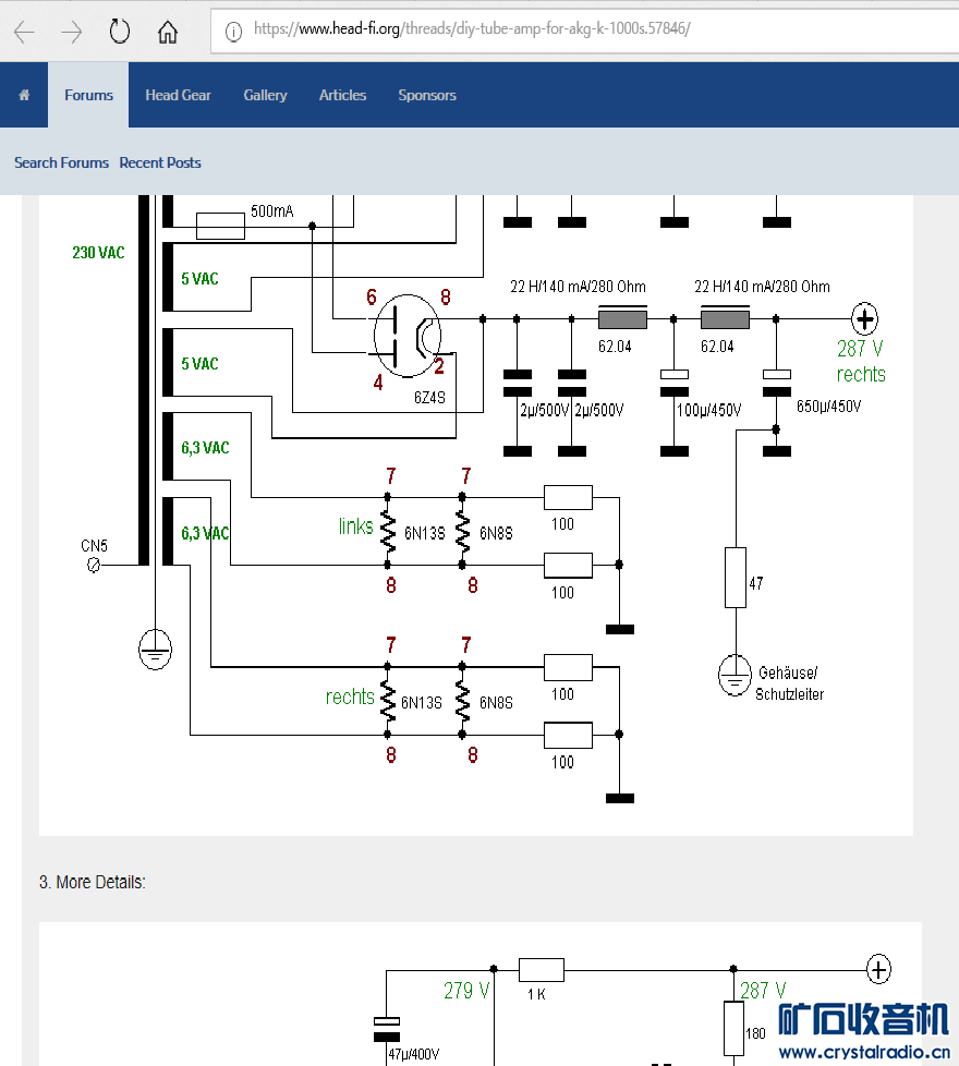

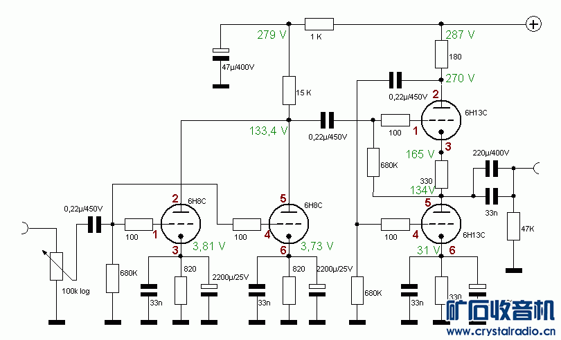

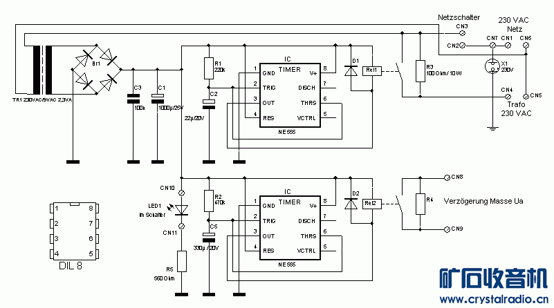

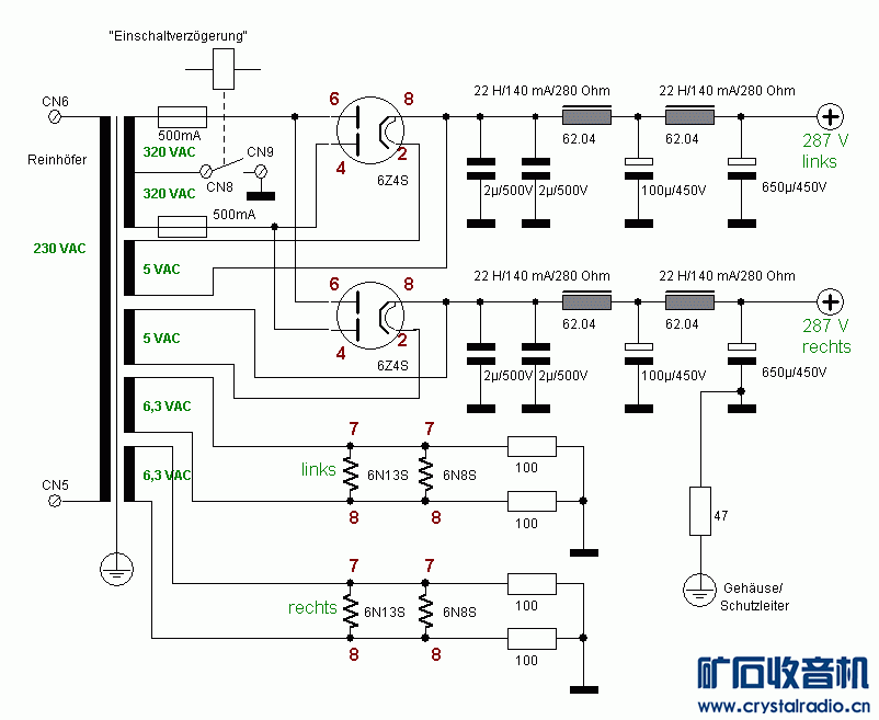

head-fi有讨论。由于无法插链接,只能截图。
发表于 2018-10-23 23:50:36 | 显示全部楼层
楼上这个是自倒相WCF电路。
发表于 2018-10-24 10:47:10 | 显示全部楼层

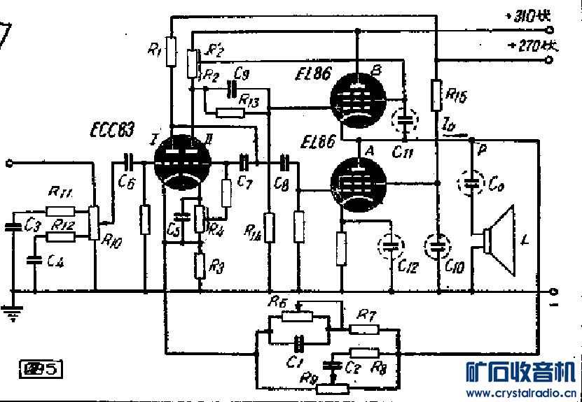

这不是WCF电路是SRPP电路。也不叫自倒相电路,从前叫串联推挽电路。
这个才是WCF电路,只不过带楼主的耳机有些力不从心,改成6p15还可以一试。

 楼主| 发表于 2018-10-24 15:05:03 | 显示全部楼层
于海旺 发表于 2018-10-24 12:48
看看表吧,不是那么可怕,你只要用功率管做OTL输出就可以。只是用低阻功率管一对,输出阻抗应该为800欧,用 ...
感谢您的回复
看来如果想推好这款耳机的话,最佳的选择是用变压器输出
OTL 输出的确实得折腾一番了
