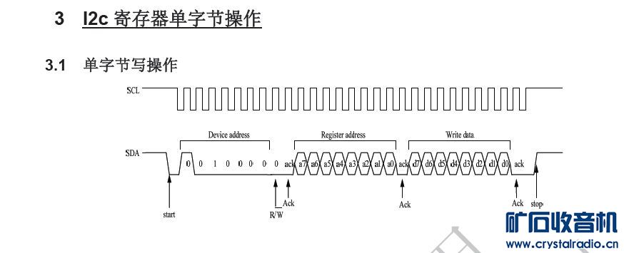

不同芯片不一样。如果是AT24CXX,前4bit一定是A(1010)
发表于 2018-10-22 20:06:49 | 显示全部楼层
波形看是0x20
发表于 2018-10-22 20:32:32 | 显示全部楼层
波形图和实际标数对不上。第一个是地址,每个器件都不同,所以要看具体器件手册。
发表于 2018-10-22 21:48:35 | 显示全部楼层
那图可能只是个示意图,看pdf正文里,addr是多少
发表于 2018-11-5 13:42:48 | 显示全部楼层
波形和电平标识有矛盾,看手册一切就明了。
