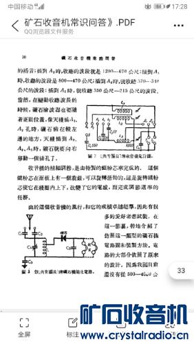

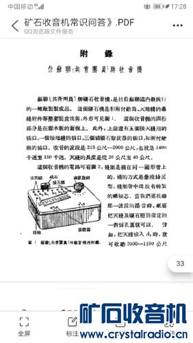

简介“共青团员”矿石收音机
发表于 2020-10-29 14:02:17 来自手机 | 显示全部楼层
矿石收音机书上采用方铅矿石检波器代替硅检波器,而用空气单联可变电容代替铁芯粉磁棒,最后做成只能收中波的仿制品。

发表于 2020-10-30 13:09:56 来自手机 | 显示全部楼层
目前制作矿石收音机,多采用现代的二极管或者场效应管来代替矿石收音机检波,用舌簧耳机加变压器来代替高阻抗耳机,而可变加磁棒来代替过去的抽头线圈,实际上我觉得还是老矿石收音机有味道,当然不用矿石和老耳机可以,但是我还是喜欢空心抽头现圈那种。
 楼主| 发表于 2020-10-30 18:45:42 | 显示全部楼层
稀松平常 发表于 2020-10-30 13:09
目前制作矿石收音机,多采用现代的二极管或者场效应管来代替矿石收音机检波,用舌簧耳机加变压器来代替高阻 ...
追求性能就用现代方式,如果怀旧就用传统元件。

发表于 2023-5-12 17:41:36 来自手机 | 显示全部楼层
刚才依这个书里的电路图转化成我习惯看的电路图,那么如果仿制的话,其实只需一个线圈就够了,这个收音机是采用调感的方法不需要电容,我想知道,如果配正常的扁磁棒,大概需要多少线圈合适呢。
