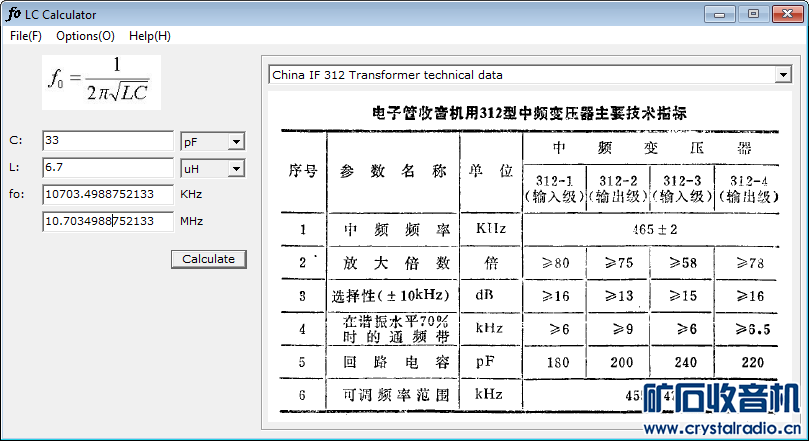

最近弄了几个线圈想尝试做个电子管收音机的中周,然后涉及到一些谐振频率的计算,公式大家都知道,但是手算要花时间比较烦,然后网上找了个小程序可以进行计算,但是发现网上找到的这个小程序的电容和电感单位不是常用的pf和uH,转换起来很麻烦,于是索性花了半个小时自己写了个小程序,使用常用的pf和uH进行计算,基本上也是一目了然。也不是什么高科技,就是为了用着方便些,也许有其他人也会用得到,可以拿去用,完全free。
(还贴了几个调幅收音机的一些数据和图表在软件里)
绿色软件,解压密码:radio
LcCalculator.zip (187.27 KB, 下载次数: 581)
LcCalculator
LcCalculator

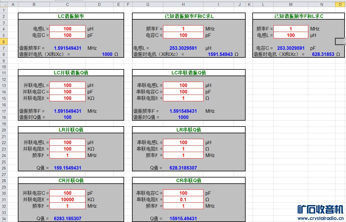

献丑了
常用电子计算Excel表 V0.0.1.xls
常用电子计算Excel表 V0.0.1.rar (7.92 KB, 下载次数: 568)

岑蓉络阳 发表于 2018-10-22 17:52
其实一个EXCEL表格就搞定了。要什么单位都可以。跟程序一样方便。
自用excel表格:
