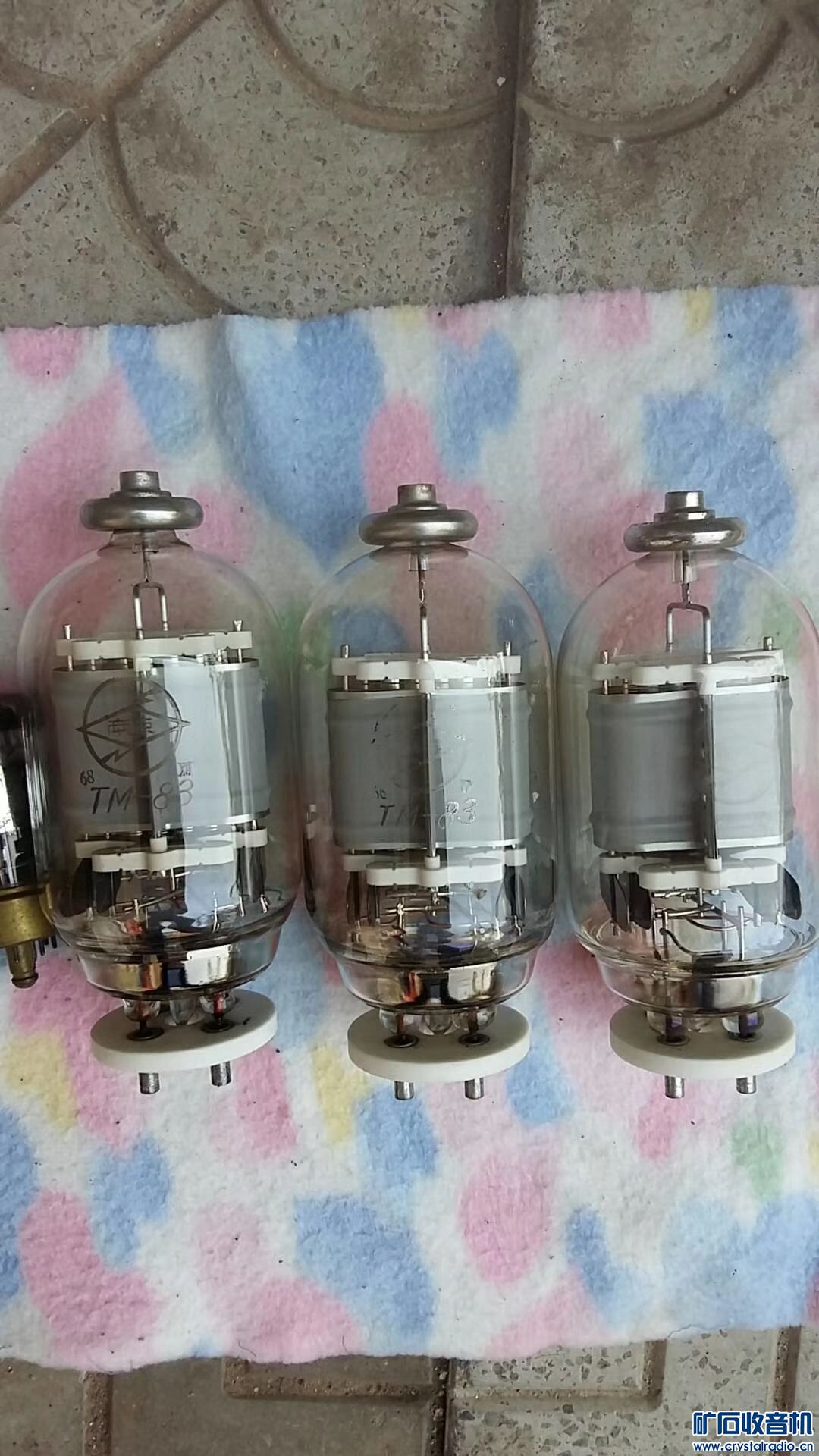

看倒一种脉冲管叫做TM-83,准备拿来做推挽机,请问谁有管脚图和曲线神马的?
发表于 2018-10-22 11:38:40 | 显示全部楼层 |阅读模式
最好来个实作的电路图参考一下啊!谢谢

坚决支持!这管子做单端也行。
发表于 2018-10-22 20:48:01 | 显示全部楼层
灯丝50W,高压2万伏,栅极驱动电压近千伏,这种条件的管子,估计做出来也只是能弄响,很难玩尽。

这种管子  顶多也就是能做响,要做精基本在业余条件下比较困难,但是 有不少大师觉得这个是一种挑战, 至少可以在圈内炫耀,并且作为一个噱头 装X很久。

发表于 2018-10-23 14:05:18 来自手机 | 显示全部楼层
脉中管曲线非常曲,声音失真太大,如非推挽,声音会极差。

我们能见到的脉冲管的曲线实际上并不是我们做音频时的曲线,因此也就无法以脉冲状态的曲线来准确推断出音频状态下的声音能够有怎样的表现。要想确定这只管子怎样用比较合理,还得找出或者测出从负到正栅压范围内的屏栅曲线才行。曲线只要一出来,那立刻就能判断到底适合单端还是推挽,还是压根不适合音频等等。

你去看看手册上的屏柵曲线吧。工用曲线就是在那由选的。脉冲已如此糟,音频的可想而知
