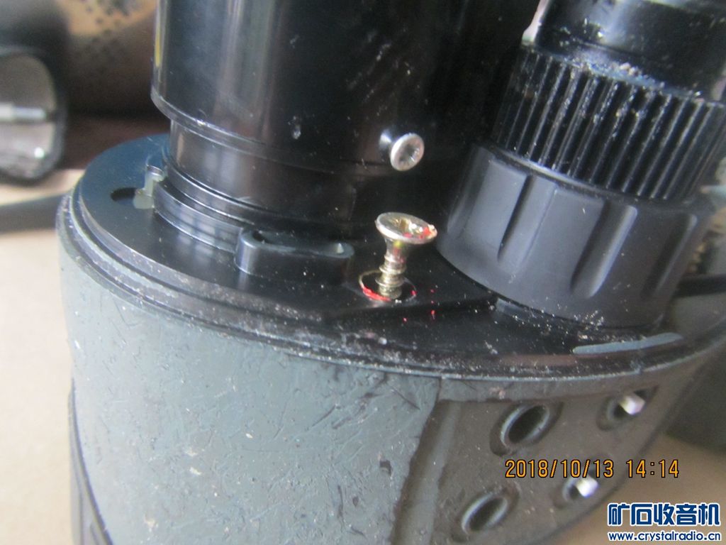

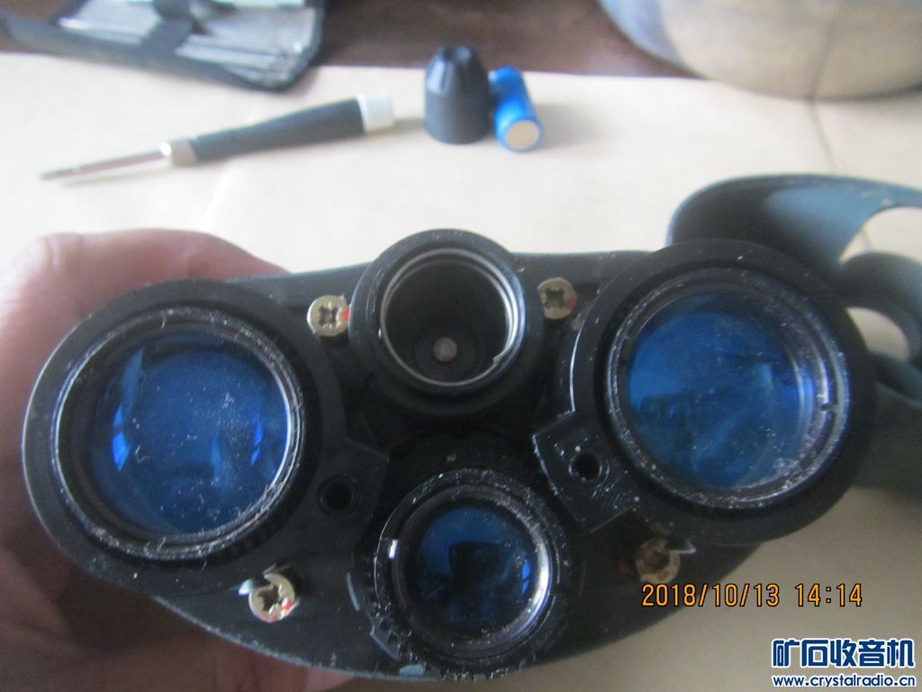

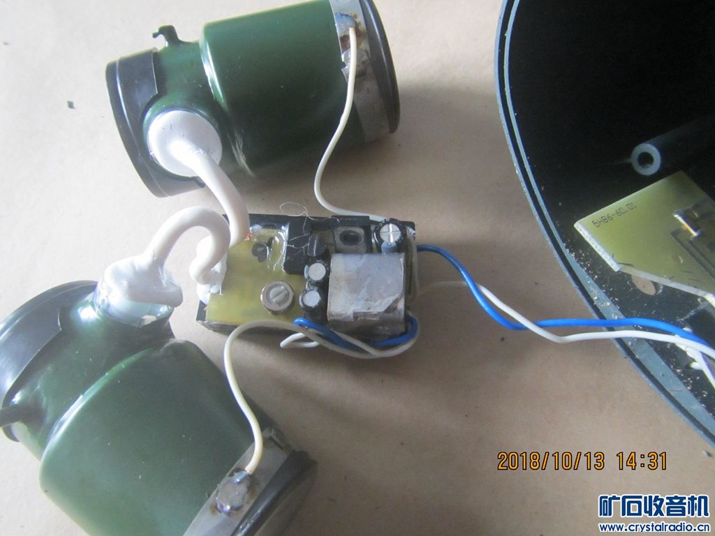

之前出的夜视仪价格高高在上,小屁民一个只能流流口水!终于碰到一个故障的,只有一边能亮,价格也还能接受,咬咬牙要下。希望只是线路接触不好,但事与愿违。拆开后只是一块小小的板和两个倍增管!根本不知道怎么下手,现在发到坛里,请各位大拿看看。
样子已经很惨,不拆对不起这相貌!
缺肉是肯定的

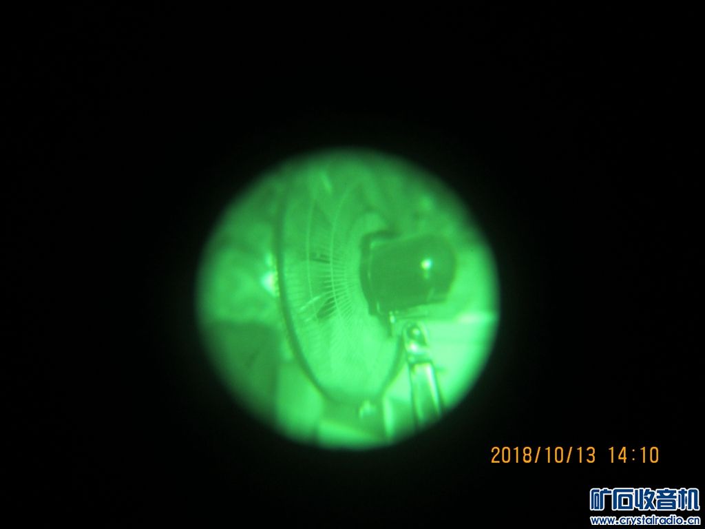

放电池开机,只亮左边。
能在微光的环境下看到东西,分辨率不高。
开始拆
木螺钉????

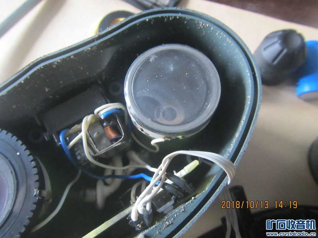

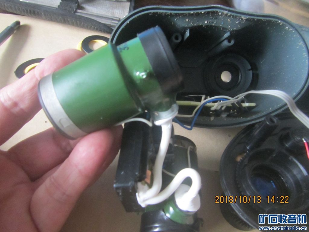

内脏出来了

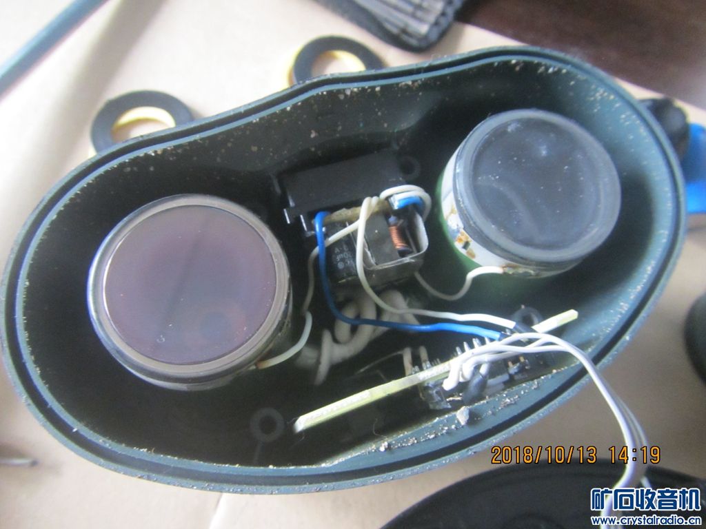

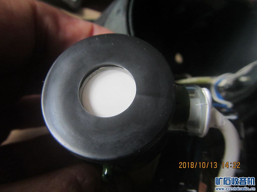

两个倍增管的颜色有点不同滴?坏的透明、好的有镀膜!
电路板好像已经胶封
倍增管
其实内脏很少,就图片上的几个,其它线路连接开关电池和红外灯而已。
我就想请教大家一个问题:这个倍增管怎么判断好坏?以前没玩过夜视仪,虽然知道原理,但这方面的知识太有限!谢谢大家指点!!!

 楼主| 发表于 2018-10-22 11:06:25 | 显示全部楼层
jiandandiy 发表于 2018-10-22 11:02
两个倍增管对调连线测试,不行基本over了
那要剪线喽!如果真的坏了,就改成单筒望远镜!

好像那个什么是有寿命的,估计是挂了。不能修的,只能换新的。
支持这种做法------位置互换后可以直接判断出倍增管是否坏了,线路是否坏了。
