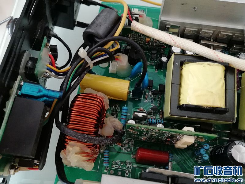

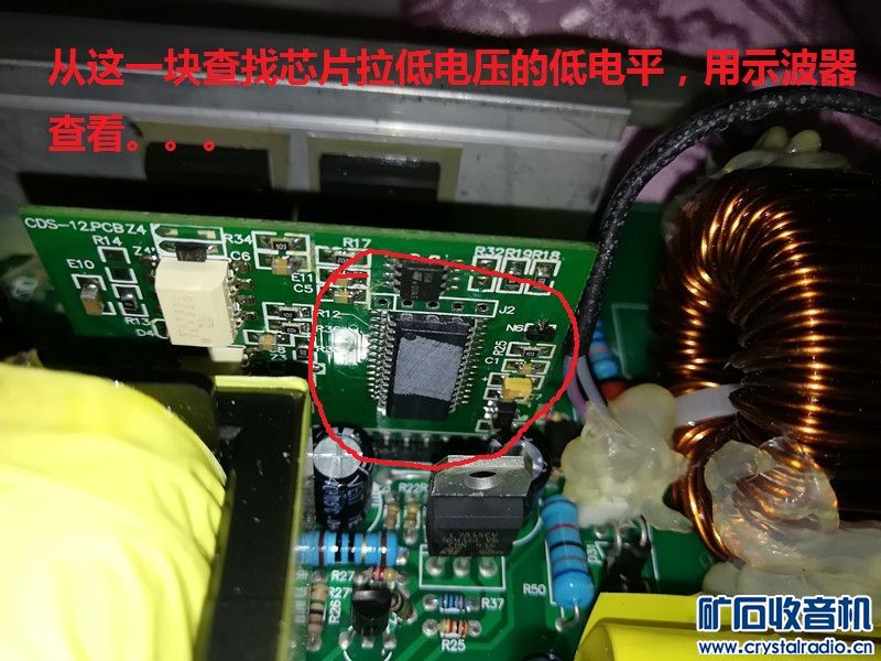

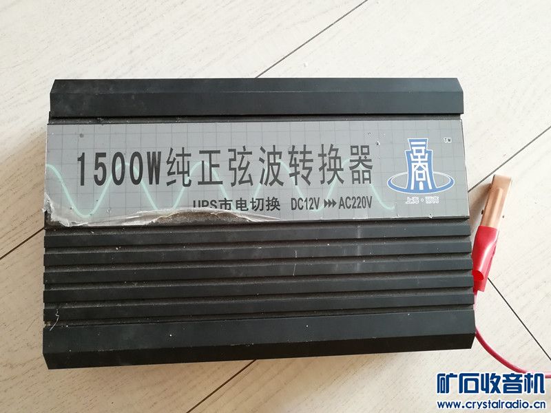

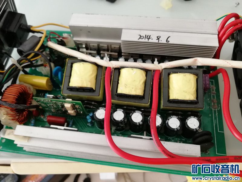

机器上电就报错 ,亮红灯。风扇转,蜂鸣器一直叫。感觉像短路了,低压线热。  不会弄这玩意,哪位老师指点一下。或者帮修一下也行(有偿啊 ) 谢谢啦。 IMG_20181021_141618.jpg IMG_20181021_141629.jpg IMG_20181021_141641.jpg IMG_20181021_141650.jpg
发表于 2018-10-21 16:02:38 | 显示全部楼层
你首先从这部分查起

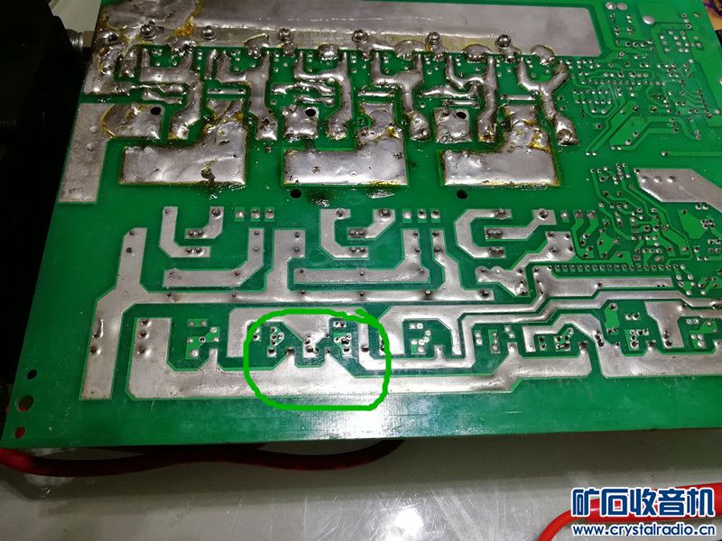

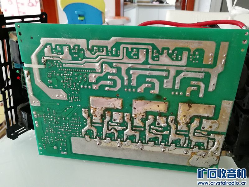

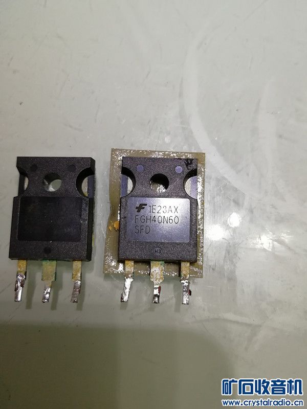

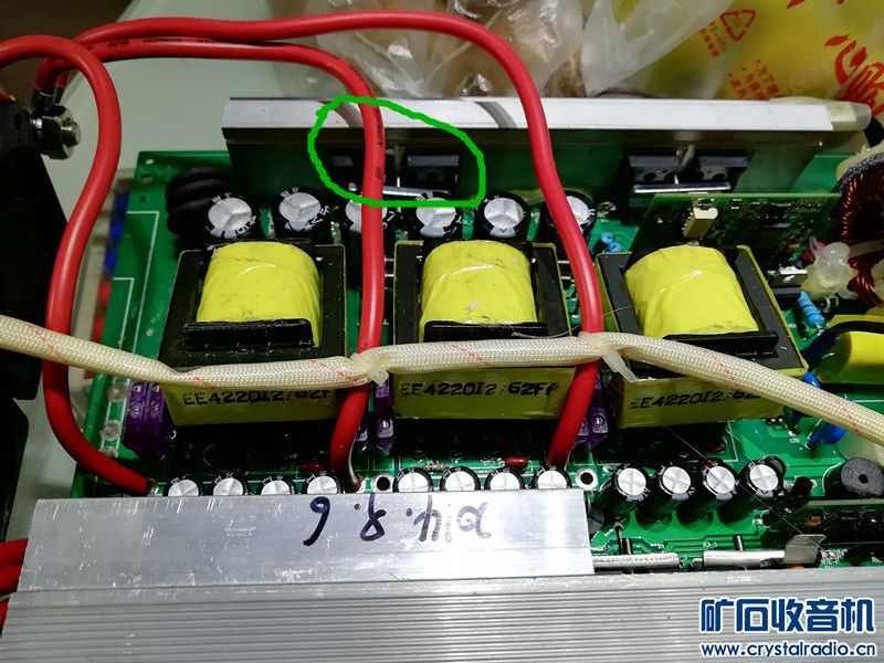

你好老师,刚查了下,这两个大的击穿了,那一排小的没有发现有击穿的。下一步怎么办?直接换掉呢?还是怎么办? IMG_20181021_164522.jpg IMG_20181021_164525.jpg IMG_20181021_164534.jpg IMG_20181021_170146.jpg
发表于 2018-10-21 18:20:49 | 显示全部楼层
 楼主| 发表于 2018-10-21 18:23:09 | 显示全部楼层
jiandandiy 发表于 2018-10-21 18:20
H桥坏,检查关联原件有没有坏
真是不懂这玩意 ,其实其它的我也不懂多少    谢谢了,我先买几个管子,换上试试吧。深入我也弄不明白 。
发表于 2018-10-21 20:18:48 | 显示全部楼层
qyw0132 发表于 2018-10-21 18:23
真是不懂这玩意 ,其实其它的我也不懂多少    谢谢了,我先买几个管子,换上试试吧。深入我也弄不明白  ...
先别换,查一下并联的的二极管是否击穿,如果没有击穿再换不迟

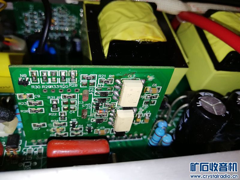

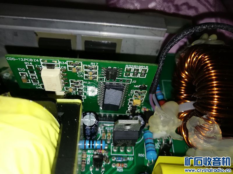

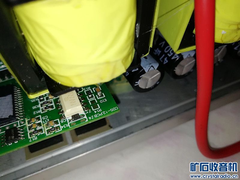

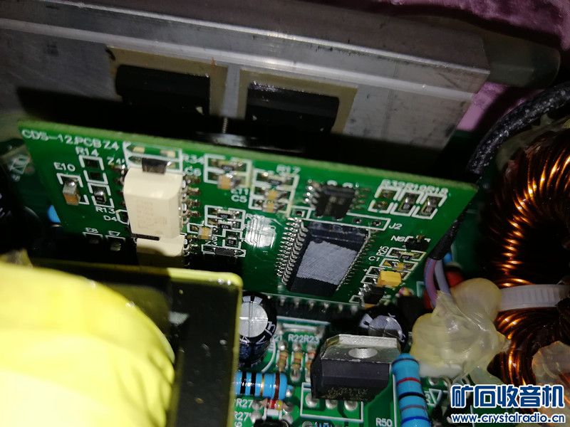

二极管没有问题。另一个帖子有老师说可能驱动IC也会有问题。IC被打磨了。会不会有问题呢? IMG_20181021_201825.jpg IMG_20181021_201849.jpg IMG_20181021_201917.jpg IMG_20181021_201932.jpg IMG_20181021_202029.jpg   白色是TLP250

谢谢老师指点  已经修好了。把那两个管子换了就好的。

你好老师,还是这个逆变器,现在欠压保护是11V 。 有点高了,我想改到10V怎么调?
发表于 2019-3-3 11:12:00 | 显示全部楼层
你从这一部分查查看
发表于 2019-3-3 21:28:08 | 显示全部楼层
靠妮蟆鸟 发表于 2019-3-3 11:12
你从这一部分查查看
有光偶隔离,那个集成块损坏的概率不大。该IC多半是产生SPWM信号的。
