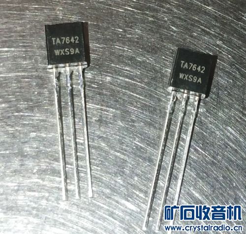

最近又有坛友实现了传说中的中生代直放机,于是又翻箱找出之前的实验作品再喙磨,发现把C7由0.1uf改为22pf后性能大增,之前一直调不好,极易自激,而且一接入Q1就噪声猛增,现在高端很灵敏,低端很干净。估计是不同的7642体质不同,如果之前增经失败过的坛友可以一试。

 楼主| 发表于 2018-10-20 19:06:36 来自手机 | 显示全部楼层
这是我买到的7642
发表于 2018-10-20 19:15:07 来自手机 | 显示全部楼层
小徒弟下山 发表于 2018-10-20 19:06
这是我买到的7642
104换成22p,差别这么大。C3也可以调调试试的。
 楼主| 发表于 2018-10-20 19:20:50 来自手机 | 显示全部楼层
就是这么神奇。
发表于 2018-10-20 19:32:31 来自手机 | 显示全部楼层
7642质量参差不齐,看人品吧

TB寻找LMF501,有一家真正made in japan
发表于 2018-10-20 21:21:26 来自手机 | 显示全部楼层
唉,被骗了。也有可能是在中国封装的,因为效果不错。

发表于 2018-10-21 04:04:48 | 显示全部楼层
7642印象较深,个人感受是两个电阻可以试着调整,天线可以抽头试试。
agc电阻下边所接的电容不只是滤波,还参与agc电路的工作,时间常数不要做大的改变,如果agc电阻的阻值是1k,所接电容0.15微法为好,如果负载电阻是10k,电容就应该在0.015微法
发表于 2018-10-21 06:32:56 来自手机 | 显示全部楼层
调R5即可,多数是增益过大自激的
