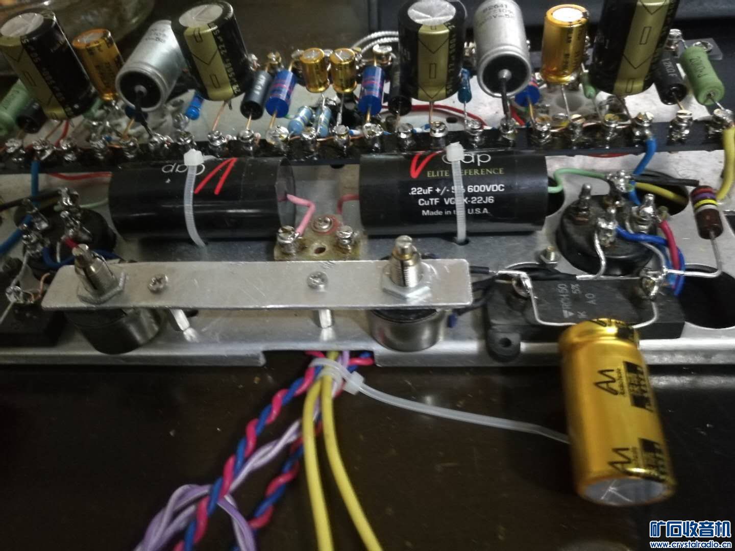

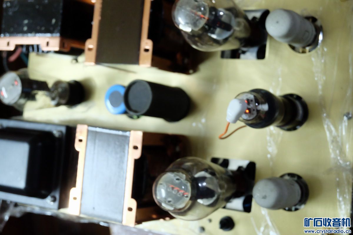

一极来沒玩好过300B.装了拆,拆了做,试着更换不同线路不同输牛都不满意,心灰意冷打入冷宫五六年,近来找到一只仙丹试着再推300B.惊喜,惊叹,新大陆在身边就没发掘. 微信图片_20181018205529.jpg 微信图片_20181019123932.jpg 微信图片_20181019123955.jpg 微信图片_20181019124104.jpg 微信图片_20181019123945.jpg 微信图片_20181019124032.jpg DSCF0397.JPG DSCF0398.JPG

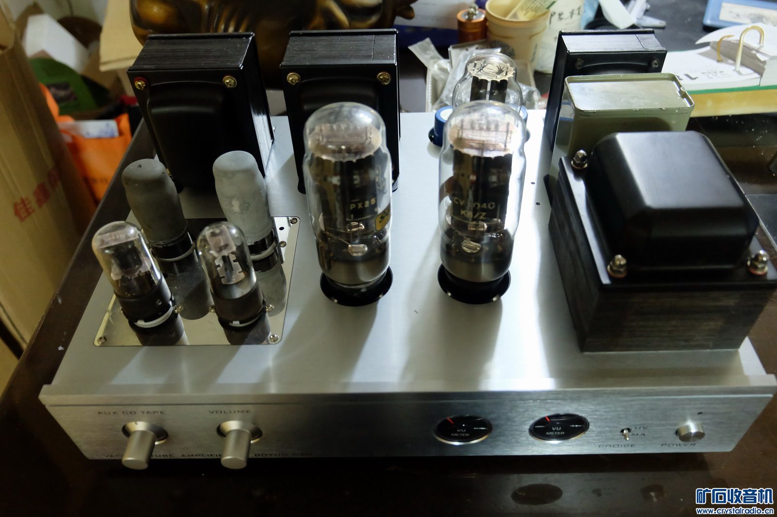

 楼主| 发表于 2018-10-19 22:17:18 | 显示全部楼层

机内的搭棚焊元件很整齐,能否把电路发上来看看。300B灯丝采用交流供电吧,在8欧负载噪声电压有小于毫伏?

 楼主| 发表于 2018-10-19 22:56:43 | 显示全部楼层
发表于 2018-10-19 23:14:30 | 显示全部楼层

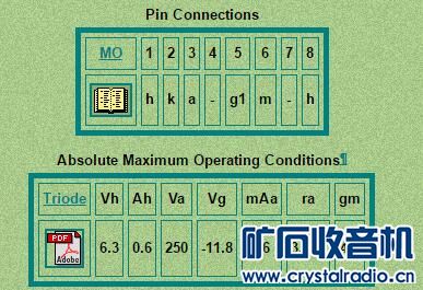

用什么推动管?
 楼主| 发表于 2018-10-19 23:24:10 | 显示全部楼层
这只推动管内阻极小,比6SN7双管并联内阻还小.而且线性良好,目前还未被JS炒,几十元一只比ML4好太多.VR66 P61 CV1066 B6LDH4M1_)PGQ@EU1QUOGSD.jpg

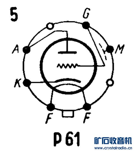

发表于 2018-10-20 02:48:54 | 显示全部楼层
楼主,你有VR66、P61的管脚图吗?谢谢!
发表于 2018-10-20 08:19:56 | 显示全部楼层
朋友要的P61的管脚图,找到了。
没有见过这管,无法验证。
发表于 2018-10-20 08:30:38 | 显示全部楼层
楼主好制作,两台机器好像有一台PX25.
楼主,电路第一级采用的是啥管?
 楼主| 发表于 2018-10-20 09:03:49 | 显示全部楼层
楼主,电路第一级采用的是啥管?
6sn7 或6j5 L63
