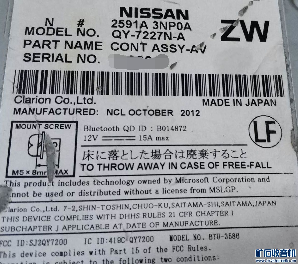

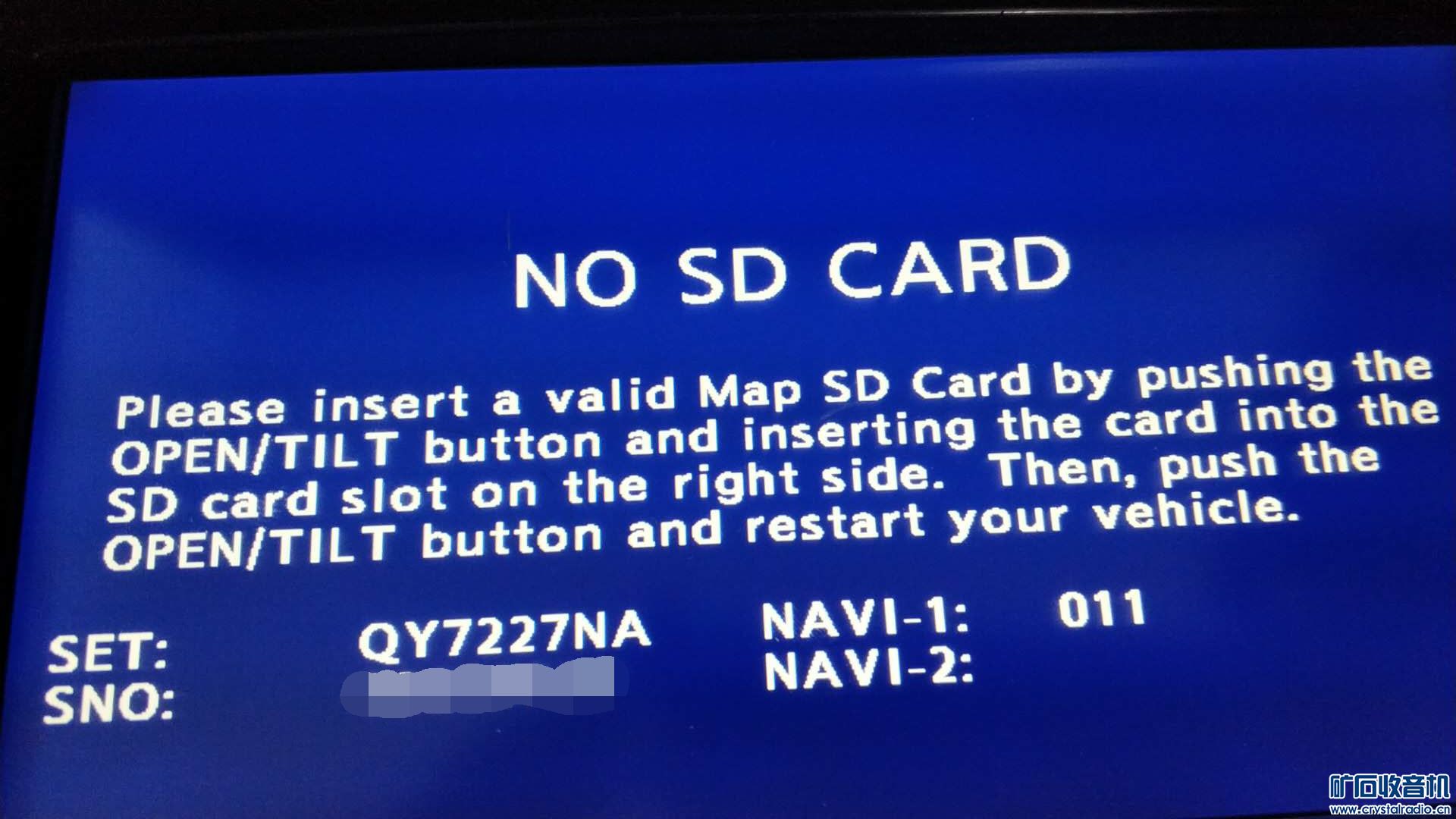

不知道尼桑什么车上的,没有SD导航,进不去系统,百度资料没有,看看哪位坛友玩过这个机器。指导的指点一下,谢谢了!!!
随便放进一张SD卡 也不可以。
发表于 2021-8-17 16:15:52 | 显示全部楼层
日本clarion歌乐音响
发表于 2018-10-19 12:55:32 | 显示全部楼层
要求插带有地图的SD卡,
找找凯立德的地图资料,拷到内存卡再试试看
 楼主| 发表于 2018-10-19 14:08:13 来自手机 | 显示全部楼层
试了还是不行   这个有点像密码那种
发表于 2018-12-25 09:21:23 | 显示全部楼层
这个需要原机SD卡里面根目录里一个引导文件的。
