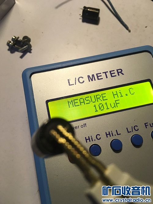

捡了台坏的浪潮15寸老液晶,加电显示器绿灯一直在闪,拆机发现电源板上的滤波电容鼓包了好几个,焊下换新 IMG_0771.JPG ,焊下的电容用电容表测试,标称1000微的只有100微左右了 IMG_0781.JPG 。重新加电,故障仍旧存在,还是开不了机,仔细听电源板有答答答的响声,发现是变压器发出的,怀疑是变压器跳火,测试了初级和次级现场电阻,在正常范围,上网查了资料,说液晶开关板变压器不容易损坏,怀疑次级3个降压电感虚焊,全部重新焊了,还是不行。没辙,继续检查,用万用表将PWM周边的原件测试了遍,发现电路板焊接面一贴片7.5V稳压二级管击穿 IMG_0775.JPG 。这管损坏外观不容易开出,焊下才发现背面已经鼓包了 IMG_0779.JPG 。手头没有贴片稳压管,找了个1W玻璃封装7.5V稳压管替换 IMG_0776.JPG 。焊上开机测试,电源灯不在闪烁了,变成无信号的橙色,接上电脑开机,出现开机画面 IMG_0777.JPG 。哈哈,手头有多了件能用的废品

矿友你好,那个黑色的是整流桥堆,那个输入2A 250V是保险管。可以仔细检查下输出电路的几个电解电容,没有鼓包不一定没问题,我有个电容测试仪,可以测电容,比较容易发现坏电容。另外电路板另外一面的板上零件也仔细查查。我也是初学者,学习中。
