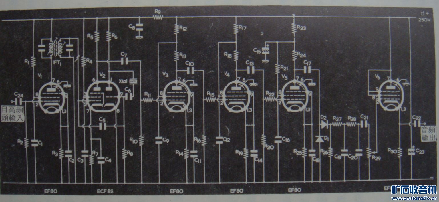

配上线路图看看

看看这个东东不错,好像有立体解码电路的。

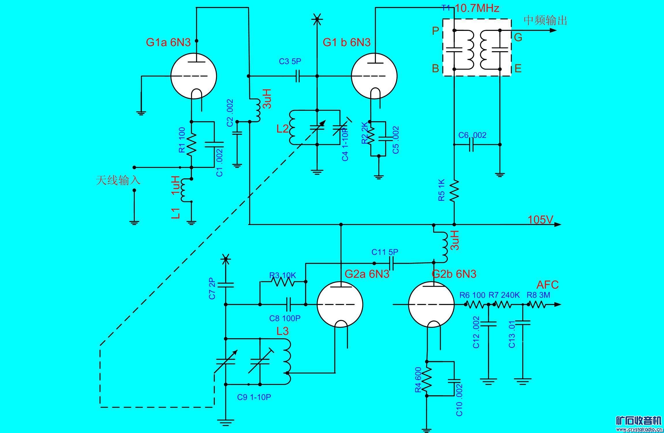

中周骨架用老黑白电视机伴音中周改制 我的高频头是买的成品 在此不得不感谢胆艺轩的SAX版主提供的中周绕制数据 感谢制作高频头的MM98朋友

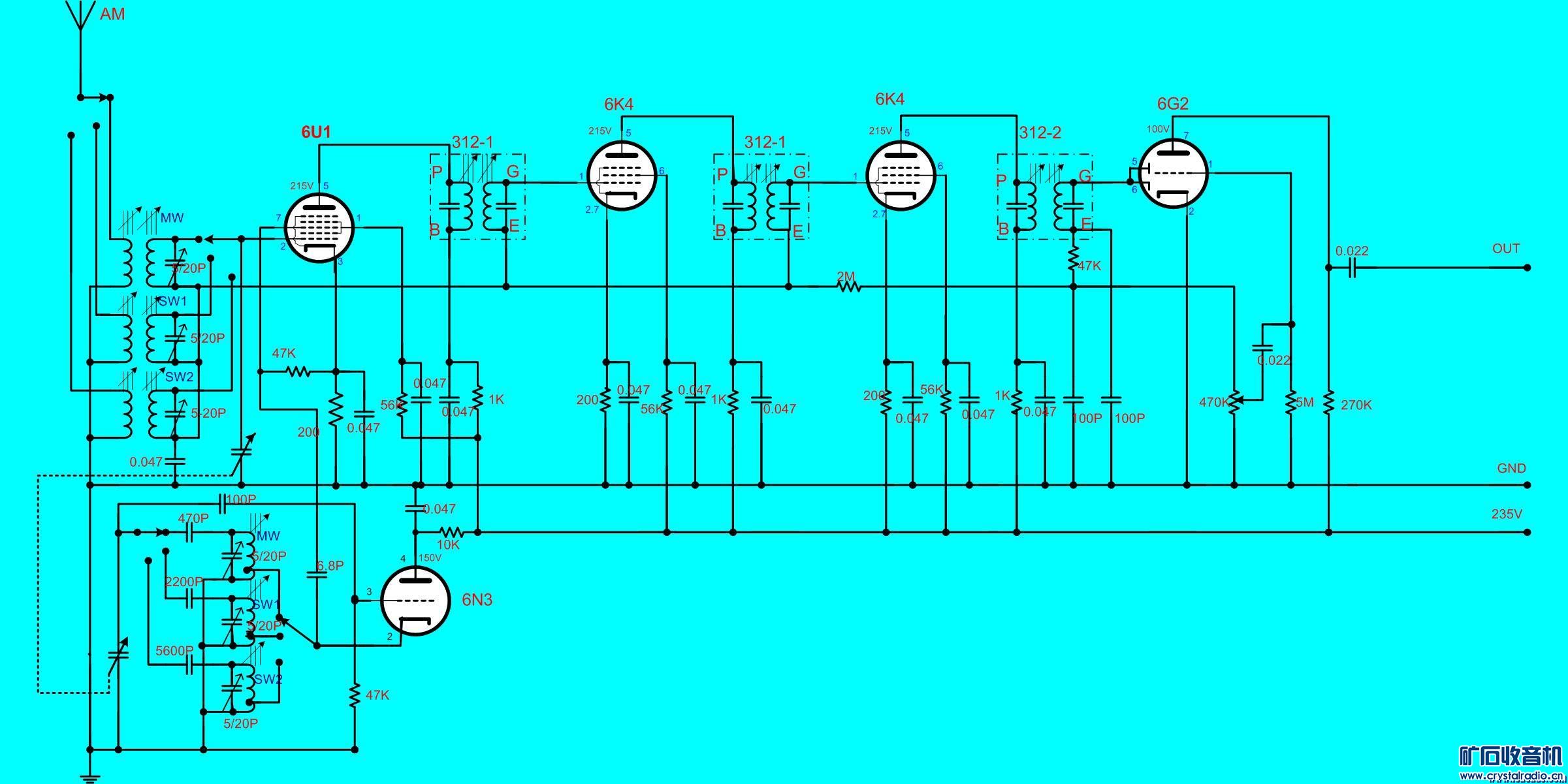

下一步有了中放中周准备实验一下石英晶体振荡双重超外差脉冲数算电路 虽然电路初看显得复杂不过只用了一级中放业余调试简单了许多
