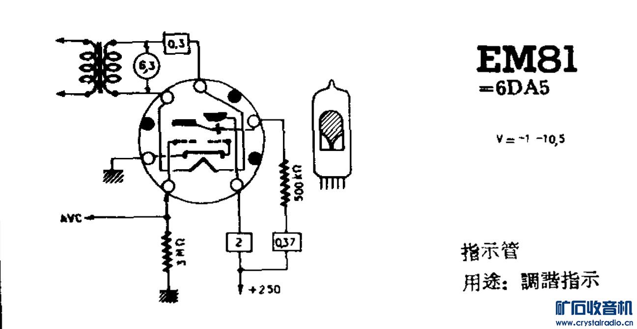

谁有EM81的接线图,请给传一个,谢谢!(典型电路)

和6E1一样的
发表于 2018-10-18 20:10:41 来自手机 | 显示全部楼层
EM81管座和EM80完全一样,和国产6E1有别。区别是,有几个脚本来是空脚,但国产6E1连接了某些电极。
