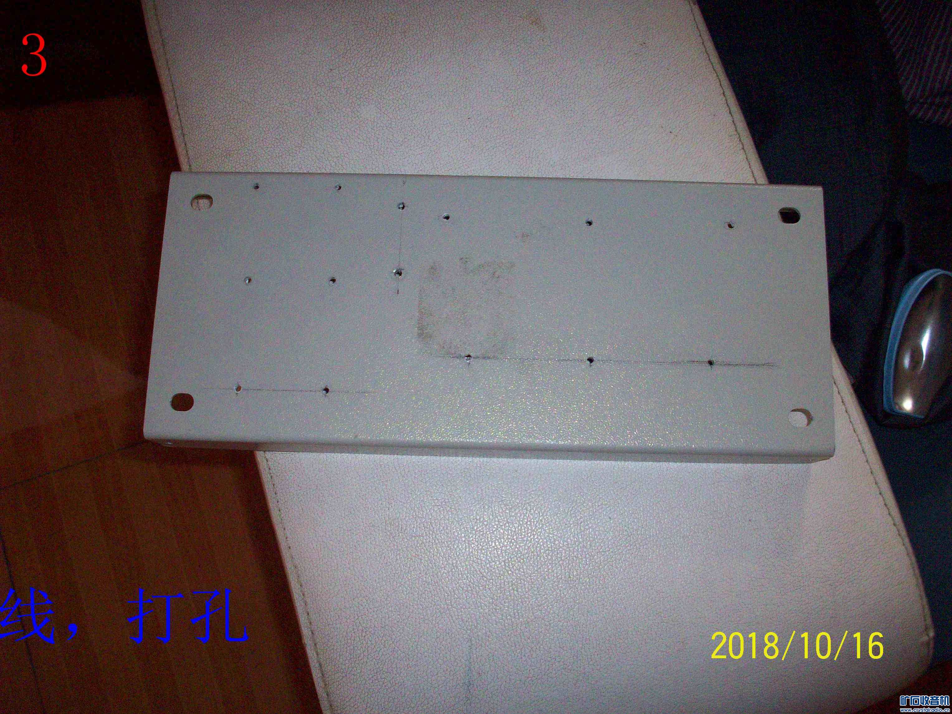

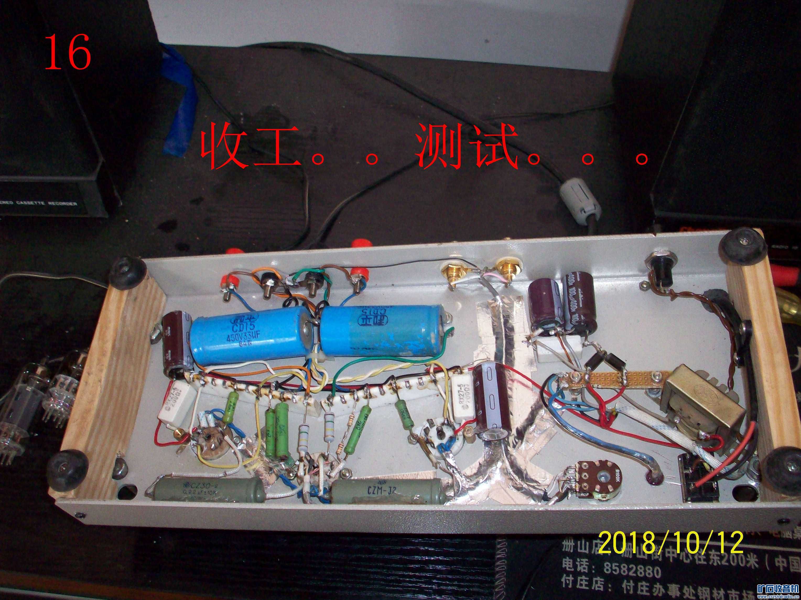

进入矿坛三四年,最近刚成为会员。总看别人作品展,今天我也露露脸!
~~~本人电子狂痴小白一名,经人介绍进入矿坛一直潜水学习,
看别人发作品,做研究。。。好羡慕啊,可惜学问有限。
从筹备到成品历时半年有余,趁着十一期间加速完成,
希望大家喜欢多多捧场,如果关注率高的话,
我下一作品来一个矿坛首发《点胶机改雕刻机》,
在此我非常感谢朋友老王,老彭, 给我技术指导~~谢谢!

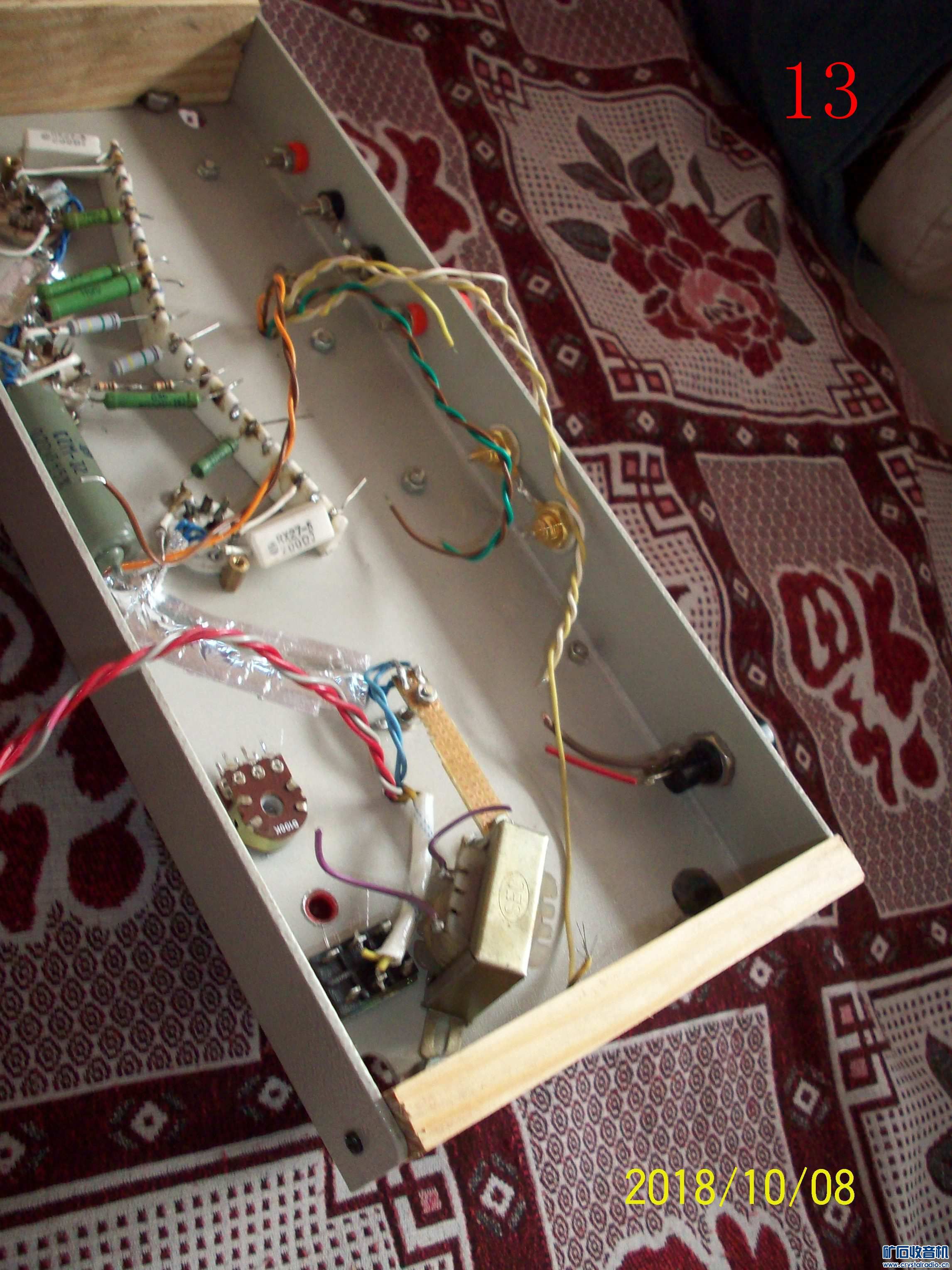

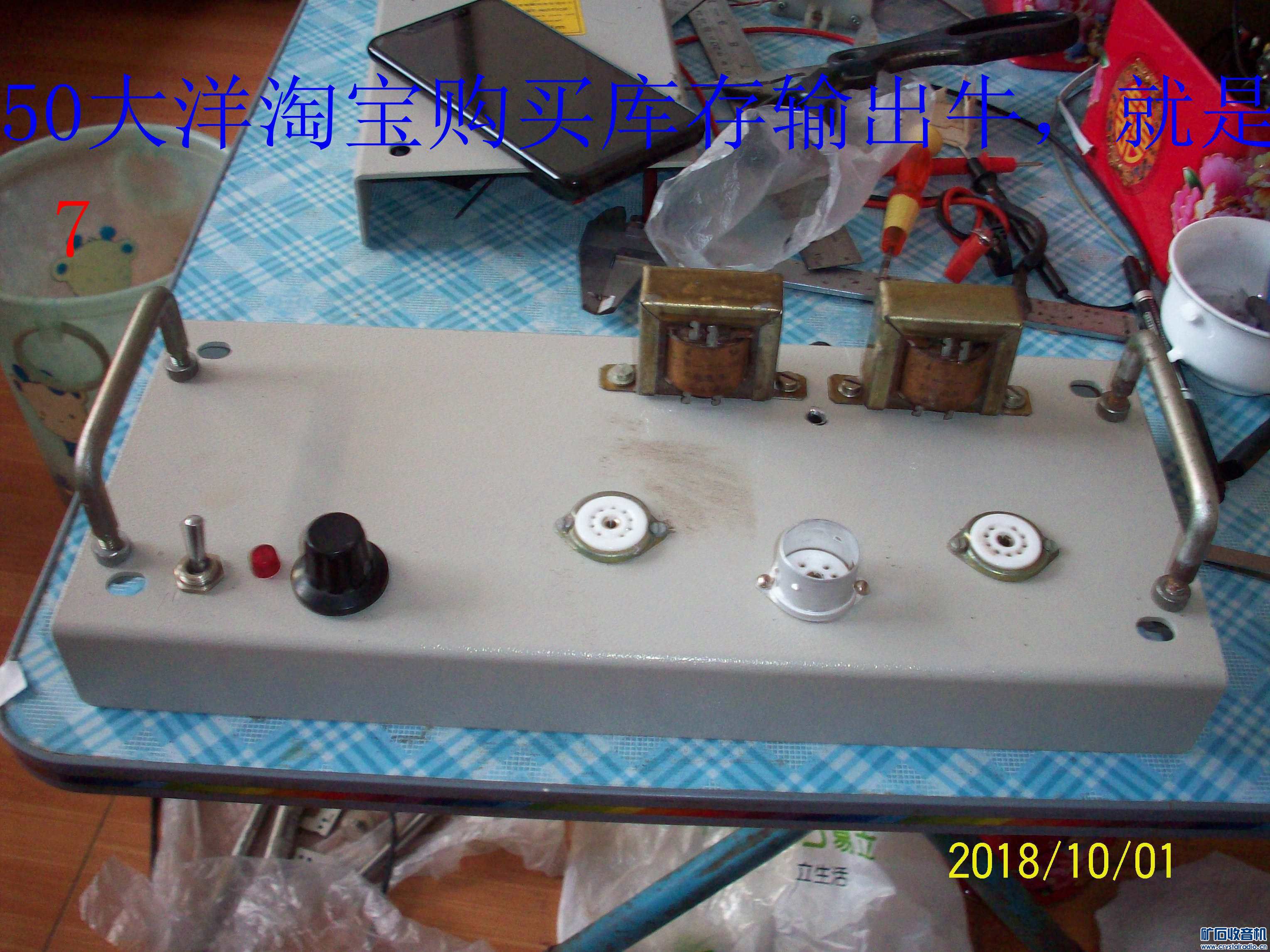

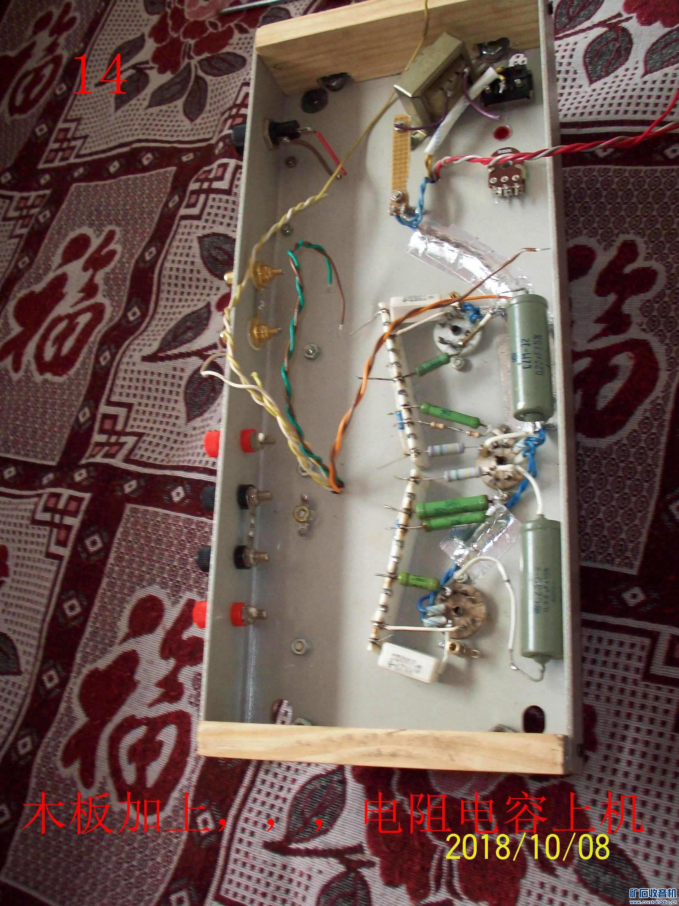

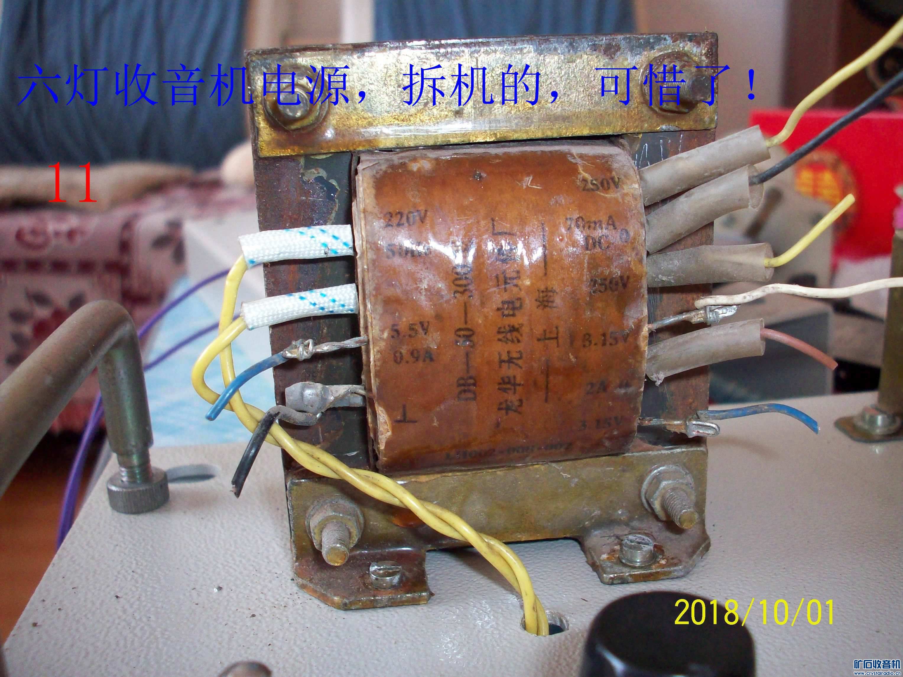

发表于 2018-10-17 10:54:04 | 显示全部楼层
不错,大的电解扎带固定一下,电源变压器机壳上挖空卧装漂亮点
 楼主| 发表于 2018-10-17 11:01:59 | 显示全部楼层
谢谢点评。。。。电容下面热熔胶伺候

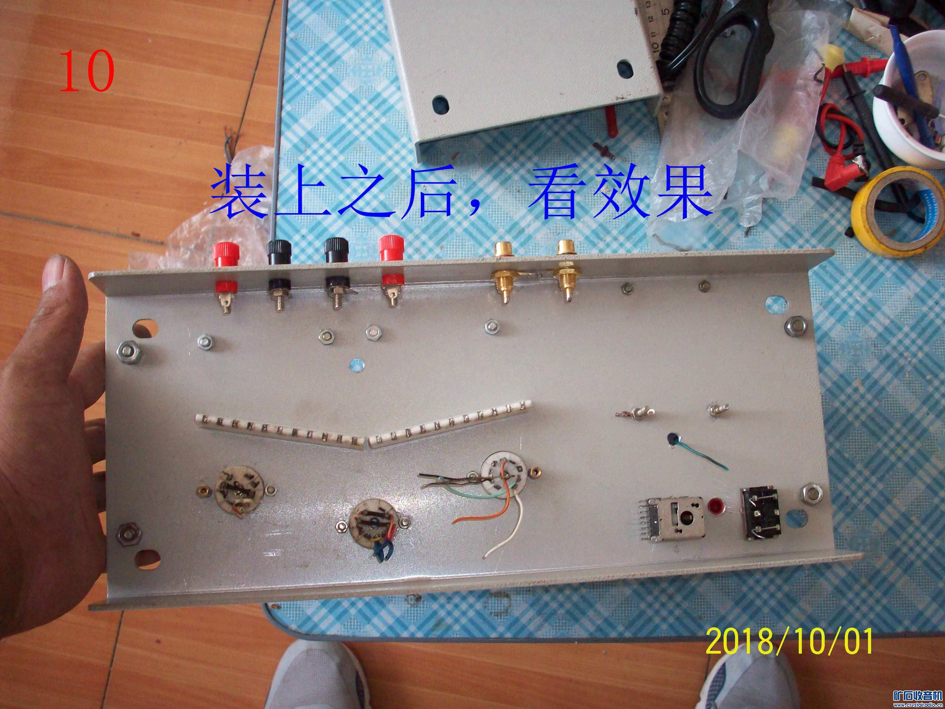

发表于 2018-10-17 11:02:34 | 显示全部楼层
换了个电位器?
 楼主| 发表于 2018-10-17 11:08:19 | 显示全部楼层
d4805 发表于 2018-10-17 11:02
换了个电位器?
好眼力啊,,,第一个电位器不知针脚定义,拆看看过程弄坏了,,无奈换一个~~!

发表于 2018-10-17 11:41:10 | 显示全部楼层
电位器用万用表测量即可判定,不用拆开看。
发表于 2018-10-17 11:47:03 | 显示全部楼层
思旧过份,老件用的多。输出牛换大更好。

发表于 2018-10-17 12:08:22 | 显示全部楼层
电容最好用扎带固定,底盘时间长会有热量,热熔胶会熔化。
发表于 2018-10-17 12:46:24 | 显示全部楼层
先赞一个,好!
高压只提供70毫安的电流,末级用两只6P1可能会出现电流不够的情形。
建议用6P14三极管接法,声音会又是一种风格。
具体电路可以看看本坛版主白居不易先生的帖子。
发表于 2018-10-17 12:50:35 | 显示全部楼层
补上白居不易先生帖子的网址:
http://www.crystalradio.cn/forum ... amp;extra=page%3D16
