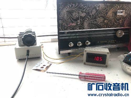

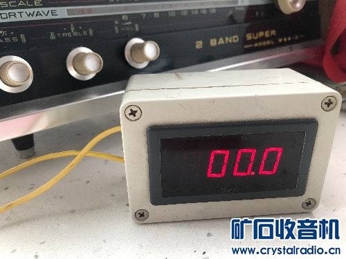

利用工业用的面板表改的微安表,准确,清晰
 楼主| 发表于 2018-10-17 10:00:13 来自手机 | 显示全部楼层
大环也疯狂,电流上到了20微安,利用的1000欧电阻做检测取样电阻,工业表头做200毫伏电压检测,这种表内阻高,我测试了下大概3兆欧
 楼主| 发表于 2018-10-17 10:06:04 | 显示全部楼层
最小显示0.1微安,该检测方式对电路影响小,精度高

[quote][size=2][url=forum.php?mod=redirect
就是直接在检波后串接1000欧姆电阻,电阻上并联0.47微法电容,把工业电压表设置为200毫伏量程就完事,直接测量电阻上的电压,得到的毫伏值就是微安电流,很简单的

这个用电池么?
 楼主| 发表于 2018-10-17 14:19:56 | 显示全部楼层
[quote][url=forum.php?mod=redirect
3节电池,4.5伏就可以工作了
