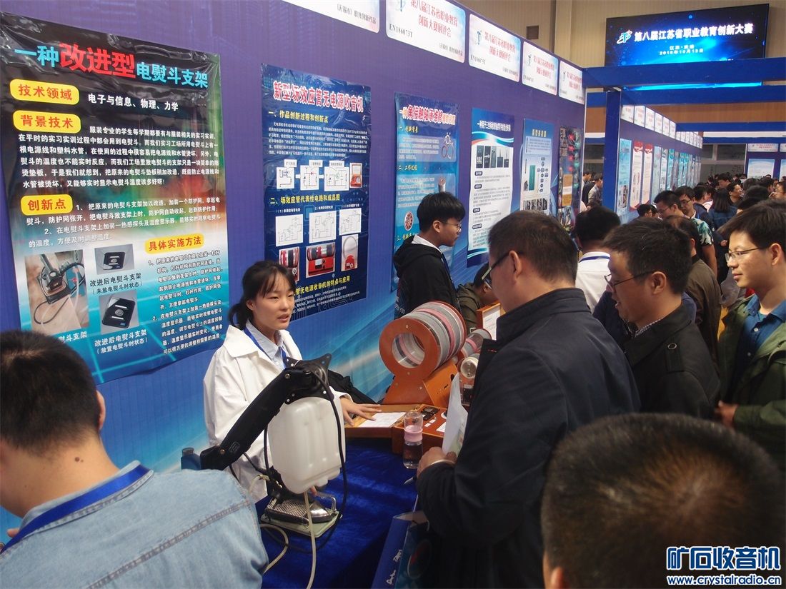

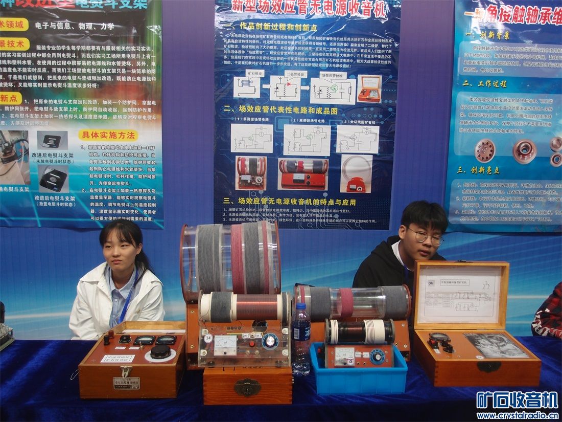

上个星期双休息日,就是十月十三号和十四号,带着矿石机参加了在常州举办的省级制作大赛。获奖结果还没有出来,先上传一些照片提供给大家欣赏一下。矿石机的展位上吸引不少围观询问,一个爱好者朋友当场就购买了一台自己喜欢的一款矿石机,还有许多要购买自己看听作品,因为在提供展览和自己收藏交流,不能把所有的作品出掉,评委从开始不太熟悉矿石机,表情有疑问,到最后明白了矿石机的使用特点和使用场合,脸上终于露出了满意的微笑。最后评委说道,原以为这样的东西没有人知道,没想到会有不少的朋友感兴趣。当时只太关注了它的工业上的实用性,没想到在生活中还有相当一部分人爱好它,关注它,值得鼓励和推广,特别是不用电源这个特点,很神奇和吸引力。对展开科普知识教育也有很大的帮助。展示的二天中,有趣的事情很多,不能一一道来,先上图供大家一饱眼福

第八届江苏省创新大赛成绩已经公示:我系入围最终省赛展评会共4件作品,最终获得一等奖1个(多功能搬运工具车),二等奖1个(无电源场管收音机),三等奖2个(角接触轴承维修装置、VR名片),对付出辛勤指导的教师及给予帮助的教师表示感谢,

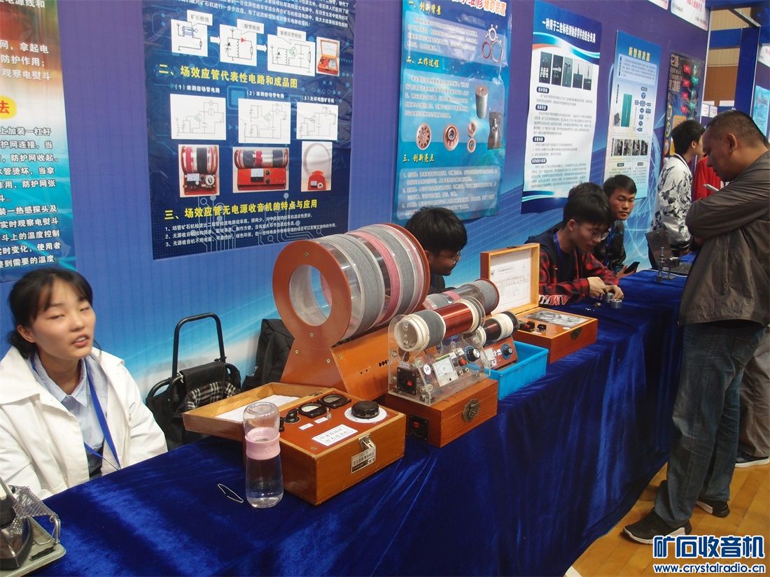

恭喜版主获奖! 在展会现场架设天地线了吗?

预祝版主得大奖!请问线圈Q大约多少啊。

这大线圈的效果如何。
 楼主| 发表于 2018-10-16 16:31:42 | 显示全部楼层
2020482 发表于 2018-10-16 16:23
这大线圈的效果如何。
大线圈的效果提高是明显的,口径越大,优点是,首先是直接接收信号的能力提高,在信号满足一定强度时可以实现直接接收。以实现无天地线接收,另外是口径越大,在采用天地线的情况下,耦合能量的损失减少。效率提高,同样的天地线条件,口径大的音量明显提高,收台明显增多。优势是明显的。在采用双调谐电路时,灵敏度和选择性可以进一步提高。跟二极管电路中的双调谐电路工作原理有所不同,在二极管电路中,采用双调谐电路时,选择性提高,灵敏度会下降,因为通过二个调谐电路的能量耦合损失加大,造成灵敏度下降。而场管双调谐电路的灵敏度和选择性可以同时得到提高。优势更加明显。
