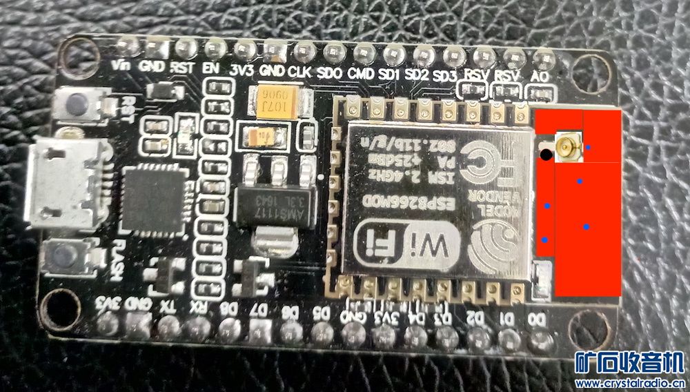

2、wifi天线和外置天线

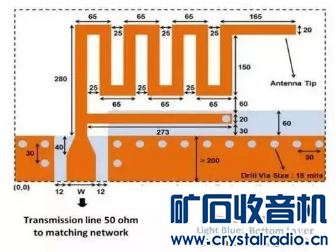

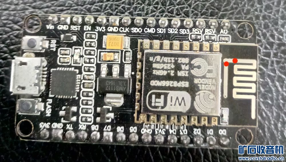

如nodemcu照片的右侧,这块板子自带了印刷MIFA天线,关于这个天线有太多的专业内容,不做详细展开,我们只要找到它的信号点和接地点。
对比照片,天线的信号点从屏蔽罩里出来,靠近屏蔽罩的那条直线是接地点。

首先用刻刀割断原有印刷天线,在两个红点处各来一刀,去掉铜皮面积大约和红点差不多,然后尽量让原天线的左上角部分(左边红点的上部,右边红点的左部)平滑,减少毛刺,以免影响信号。
然后就是上锡、焊接。焊接位置是,让IPEX座的中心点,对正右侧红点位。IPEX座芯线引脚朝左,在座的左、右、下3个方向焊接到原天线的铜皮上。
最后做接地,需要用一块铜箔胶带,因为还需要焊接,铝箔的不行。铜箔胶带剪成上面红色的形状,把原天线的位置都给包起来,而且需要向右折下,把天线区域的底面也给包上。(忽略我图上的拼接线,以上操作需要使用连续的铜箔)。图上打蓝点的部分,需要在铜箔上打几个洞,将铜箔和底下原天线给焊接起来。
插上外接的棒状天线,放进盒子,实测信号良好。
4、后记
