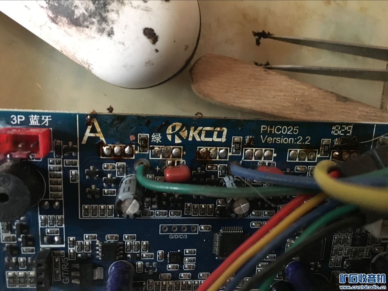

平衡电动车进水 烧了 , MOS管烧了 4个   , 这个型号怎么也搜不到 ,有经验的大神给看看。。   电阻也烧了个10k的,  其他的件没看到,估计这种情况会不会烧到别的芯片????    在此先谢谢各位了

士微兰的场管
发表于 2018-10-15 12:04:41 | 显示全部楼层
SVT078R0NT 可替代 75NF75
厉害 !!! 非常佩服!!     SVT078R0NT   这个能查到吗?  百度搜不到,
