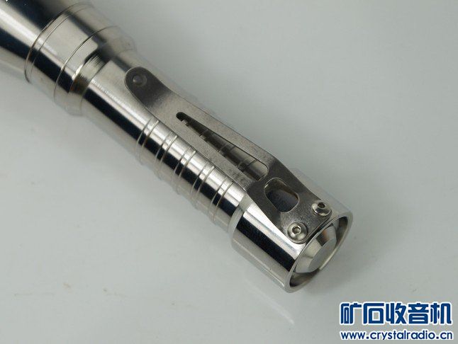

作为多年的老手电发烧友,和瞎混在机械行业的发烧筒友,啥话不说,用机械三维图来表达我对手电DIY热爱!
群号,
1:光杯,直径34,高度22毫米。橘皮和镜面,XML 专用光杯。
2.开关,镀银触电,寿命50000次,过4A电流不成问题
剩下都是部件---不一个一个介绍了

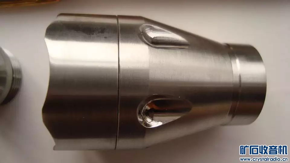

接着继续
绘制筒身
 楼主| 发表于 2018-10-14 17:43:12 | 显示全部楼层
这个是加工图纸,加工好
加工省去。数控车床做的,有空拍
 楼主| 发表于 2018-10-14 17:44:32 | 显示全部楼层

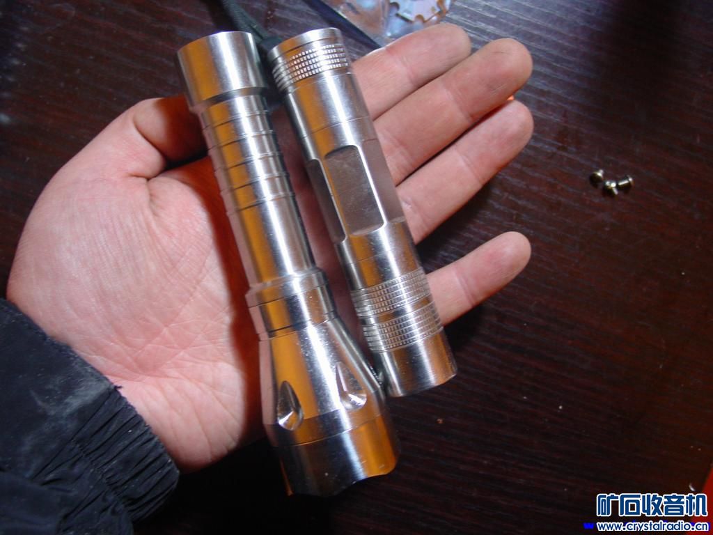

加工好了。这个是实物 215901d4j9tt1e2edsceo1.jpg 221012fwphmhqpbmnhqnk9.jpg 221014f3fvfxfa90r1b9dp.jpg 221244kkrsj4escs3kck2z.jpg 221926hs10snyxis6031ai.jpg 2212451ngffu1fkzvougfk.jpg 2226227z00507siq5iizi8.jpg

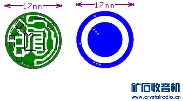

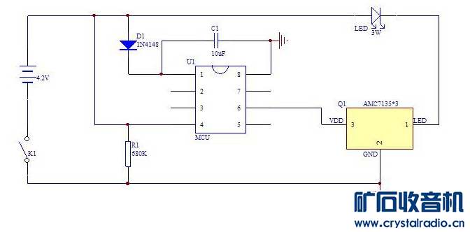

电路用成熟7135
     1) 原理分析:上图原理图中,(+)圆圈接LED正极,(-)圆圈接LED负极;二极管D1与电容C1组成单片机MCU电源,其作用是用于电筒断电后,能给单片机提供几秒的连续应急电源,D1于用断电后防止MCU电源上的电反向流出;C1调节断电维持时间,增大C1,可以延长手电筒断电换档时间,不会复位!MCU中1脚是IC电源正极,8脚是负极,4脚用于断电检测,R1是其下拉电阻,6脚控制LED(实际是通过恒流IC-AMC7135的电源正极来控制LED功能);Q1是三个恒流IC-AM7135并联,每个恒流IC通过电流大约是350mA。
    2) 电路工作过程:当K1开关接通时,4脚为高电位,MCU正常工作在第一档功能,在K1快速断开,接通时,MCU的4脚在开关断开时,检测到低电位,(由于C1上的电被D1二极管反向截止,通过R1下拉电阻到负极);当4脚为低电位,单片机MCU关闭输出,LED不亮,同时进入睡眠模式(睡眠模式时,单片机的工作电流很小,几个uA),这样可以延长C1工作时间,也就是开关K断电时间!当开关K接通时,MCU的4脚被单片机内部上拉电阻接通到电池正极,为高电位,MCU被唤醒,通过MCU程序被执行下一档功能(对6脚进行控制);再按开关,MCU如此循环工作!此手电筒为5档功能(强光,中光,弱光,爆闪,SOS闪),当然也可以自行编程其功能!
     3)如果要把MCU脚位全部利用起来,可以增加档位选择功能,如把2脚接负极,则手电筒只有2档,如3脚接负极,则手电筒有3档功能,7脚接负极,手电筒为4档,所有3个脚不接负极,为默认5档功能,有的在PCB板上把此三脚画成五角星。

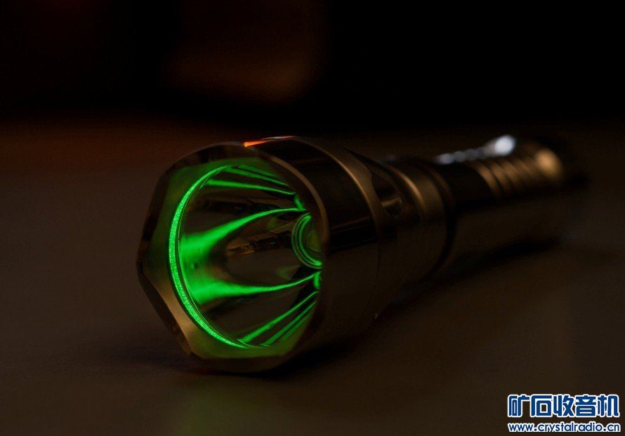

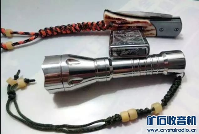

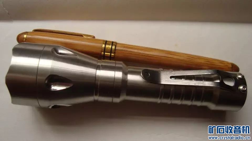

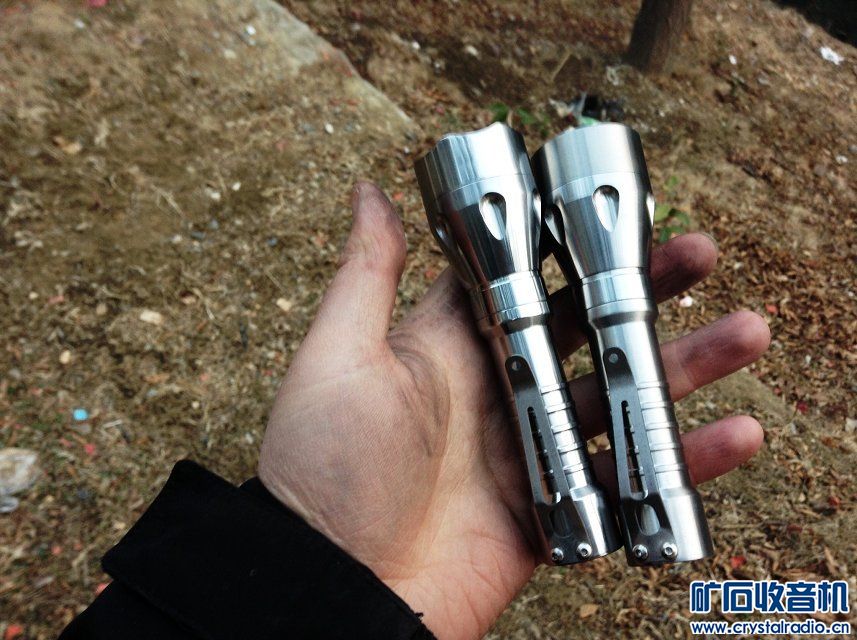

经过抛光和打磨,最后成品,有拉丝,也有抛光的,
28317AB08B7DB82C4C91F00FF92DF557.jpg 8893857CE9C7196D5761AA9411D00DED.jpg 0F37BA7F8A46BFB4E44E3DDFDBCC2503.jpg 234495004764D170A39B1A9AE0ACE7CB.jpg CACF84C799A3D92EB21DE4F4DA8A5E54.jpg D4322A42D9FDA24D3CCFD8EB7B19A3AA.jpg
psb (10).jpg psb (9).jpg psb (8).jpg psb (7).jpg psb (6).jpg psb (5).jpg psb (4).jpg psb (3).jpg psb (2).jpg psb (1).jpg
发表于 2018-10-14 18:12:23 | 显示全部楼层
 楼主| 发表于 2018-10-14 18:14:17 | 显示全部楼层
矿坛铁粉 发表于 2018-10-14 18:12
led恒流是线性的吧,效率太低了
7135从电池电压4.2下降到2.8伏特,效率大概80%,左右。

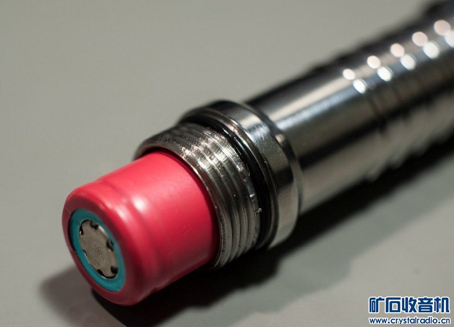

装一节三洋18650电池。现在18650电池容量最大3600毫安
发表于 2018-10-14 18:30:07 | 显示全部楼层
machenghu8 发表于 2018-10-14 17:55
电路用成熟7135
     1) 原理分析:上图原理图中,(+)圆圈接LED正极,(-)圆圈接LED负极;二极管D1 ...
用MCU还要7135?多余!
 楼主| 发表于 2018-10-14 18:54:49 | 显示全部楼层
左江农民 发表于 2018-10-14 18:30
用MCU还要7135?多余!
MCU提供换挡
7135提供电流,一个0.35A
