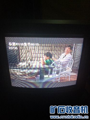

我的这台SONY KV 10DS1,小彩电开机15分钟后画面全屏白色,图像模糊,关机重开机故障依旧,请问是不是显像管老化?

检查视放供电滤波电容,一般是250V 10uf. 多半是从行输出变压器出来的二次供电。
发表于 2018-10-12 15:40:39 | 显示全部楼层
你自己不会看? 照片拍的太?
白色的字,起码说明三束(索尼是单枪三束)没老化的很严重。
发表于 2018-10-12 16:35:26 来自手机 | 显示全部楼层
视放供电电压,自动亮平衡。

发表于 2018-10-13 18:46:29 | 显示全部楼层
没老化,什么这地方信号截止了。

发表于 2018-10-13 21:04:32 | 显示全部楼层
拍的图也不清楚

发表于 2018-10-22 19:45:30 | 显示全部楼层
换个消磁电阻试试!
