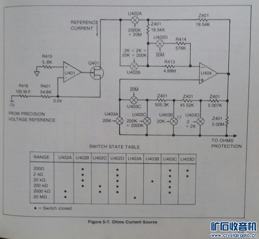

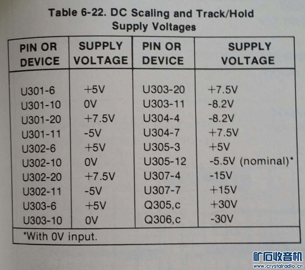

8840台表一些维修资料,供电电压上下限,错误代码定义,错误代码对应元件,主要档位故障与元件对应等
