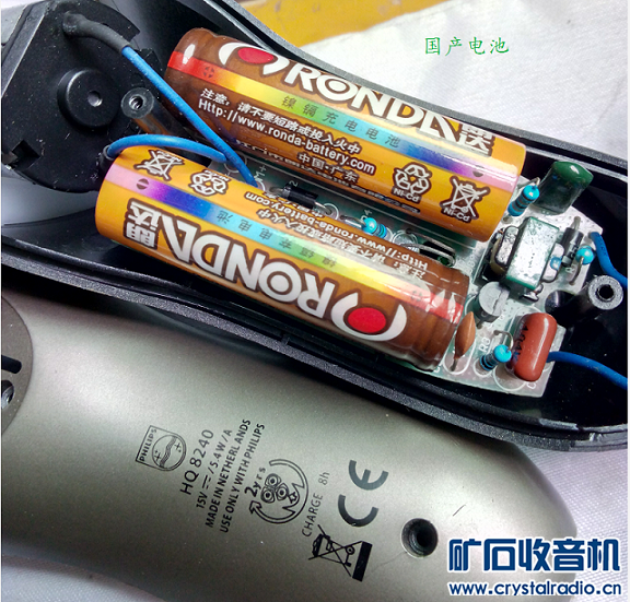

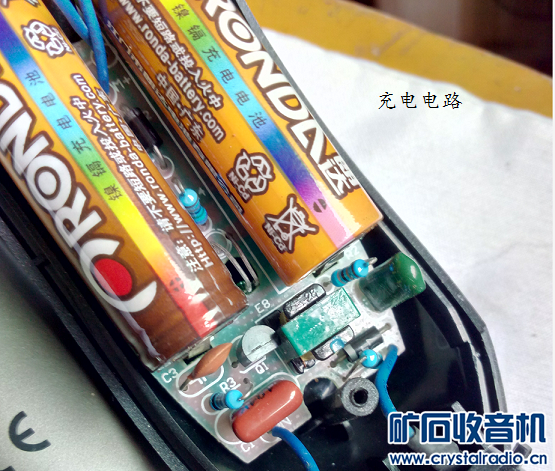

亲戚给一个飞利浦HQ8240电须刀,

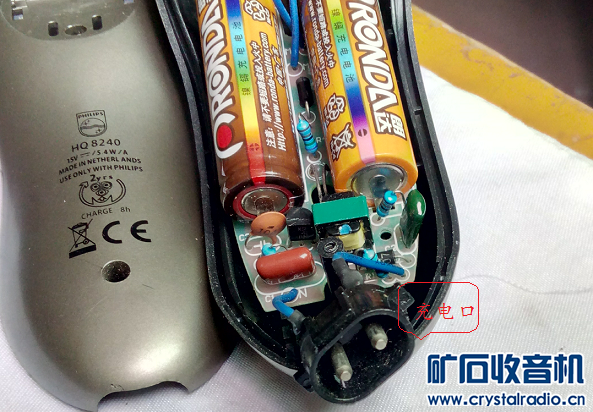

没有充电器的。根据标识,要直流15V5.4W的充电器。但是电须刀的充电口不分正负的,
打开外壳,发现采用国产镉镍电池,
不像论坛介绍的用锂电池,估计是国内山寨的。我现在有疑问的是:可以直接用220V交流电充电吗?
发表于 2018-10-11 22:49:11 | 显示全部楼层

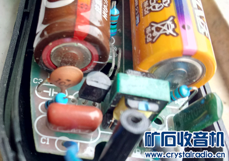

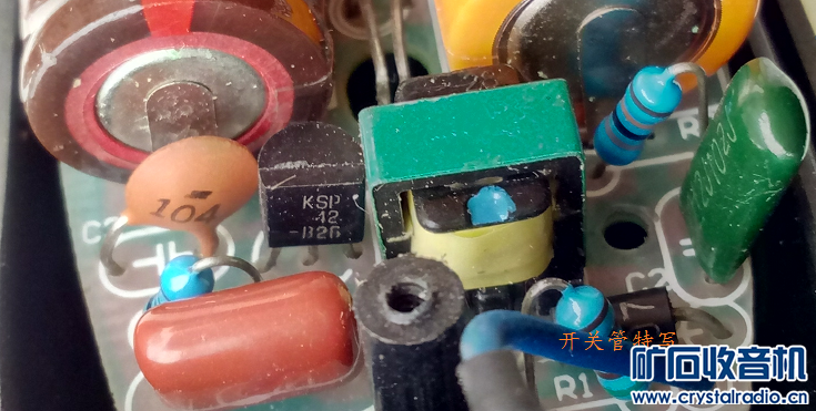

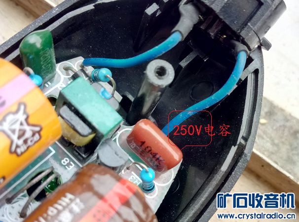

220直充的,有降压电路
发表于 2018-10-12 10:12:08 | 显示全部楼层
与超人剃须刀主板电路类似——仿的。
https://wenku.baidu.com/view/373bc8f4524de518964b7dfd.html
发表于 2018-10-12 22:02:53 | 显示全部楼层
做工听粗糙的  电路板就有问题
发表于 2018-12-6 05:59:03 | 显示全部楼层
15V电源能充的话应该220V不可以充吧
